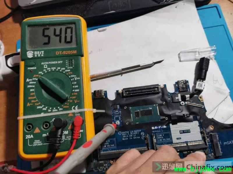

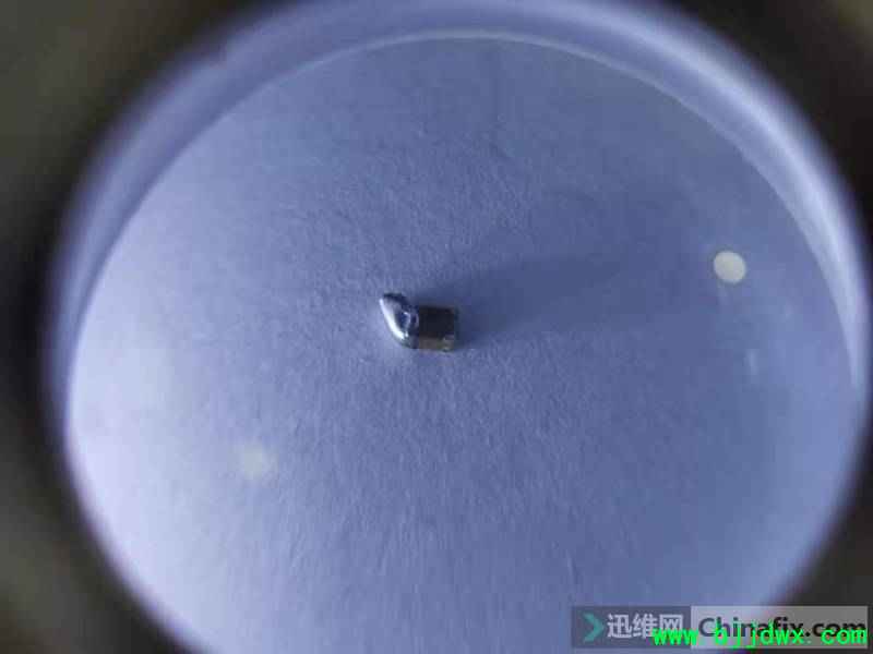

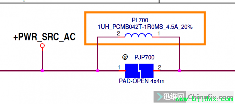

昨天接到一台戴尔E7240笔记本,故障为上电大短路,5A打表保护。拆开笔记本取下主板,重点仔细观察主板19供电电路。显示测量到PL700电感对地短路,查找主板发现PJP700没有安装,
继续沿着线路查找,发现有4个滤波电容并联,其中有一个电容掉了,用放大镜观察还有一个出现裂纹,估计就是故障点所在了。
  用电烙铁挑调,再次用万用表测量PL700处电感,发现阻值恢复到500左右(我的万用表垃圾,自身有40左右的阻值
最后上开机图
