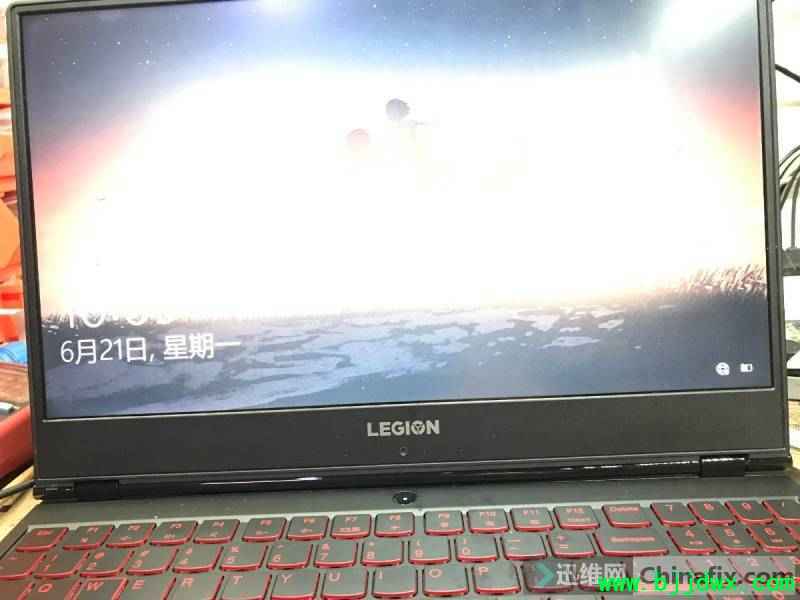

联想拯救者Y7000板号NM-B701单电池可以开机显示接适配器开机不显,拆机拔掉电池接上适配器,开机发现开机电流只有0.3A 看电流是CPU供电没出来,测量CPU供电芯片条件,开启,供电 都正常但测量芯片47脚VIN_SEN有3点几V 打开分压计算发现分压后是1.24V移开两个电阻分别测量组织发现PR2908的2M电阻变质,更换电阻后通电测量电压1.26V恢复正常装机开机后测试一切正常维修到此结束上图
