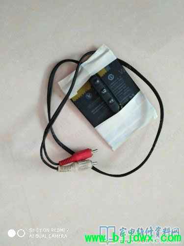

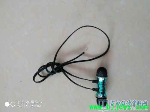

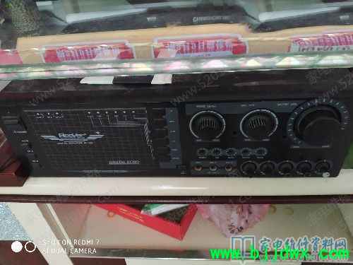

最近闲来无事,想放舞曲在家里客厅跳舞,无奈手机声音太小,老式功放没有蓝牙功能,用3.5毫米三线耳机插头直连功放,却不能很好的与手机匹配,经常接触不良,有时候插入却没有声音,交流声还贼大,喇叭都差点烧了,振散了一个喇叭的纸盆。
     这喇叭的橡胶边与振动盆之间,一般的AB胶还不能有效的粘接,就萌生了用蓝牙耳机连接功放的想法,手头正好有一只音质差的蓝牙耳机,说干就干,先撬开盖子拍照,记住各条线的接点位置, 接下来,拆掉两只耳机和电池的线,接上音频输出线和大电池,盖好盖子,开机试验能够连上耳机,打开功放,成功,再也不怕接触不良了。
