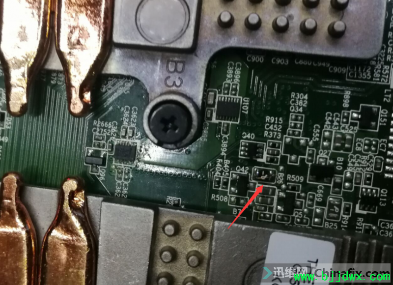

今天一个同行拿三台机子过来说是两台按屏可以调,调到最亮马上就暗上下去直接暗屏了
另外一台是偏暗,不需要手电筒看那种的暗,就像傍晚天黑似的
这种问题想都不要想,直接先找显卡跟CPU之间的背光电感#B26这个,看图跟位置以防你们找不到位置
直接托一根线去,如果不懂的可以先测量是否对通,如果不通直接拉线过去
