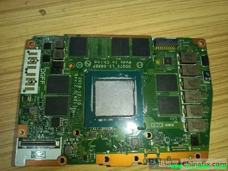

     卡的外观图如下
      1、烧MOS功率IC甚至烧PCB的,一般是早期版本的RTX2080卡。表现为上电开机大短路,这种情况只要观察板子后面的6个NCP30315D有没有明显的烧焦痕迹,把烧掉的IC换掉即可。这种大短路核心很少坏的,除非板子烧的一塌糊涂,修复率9成以上

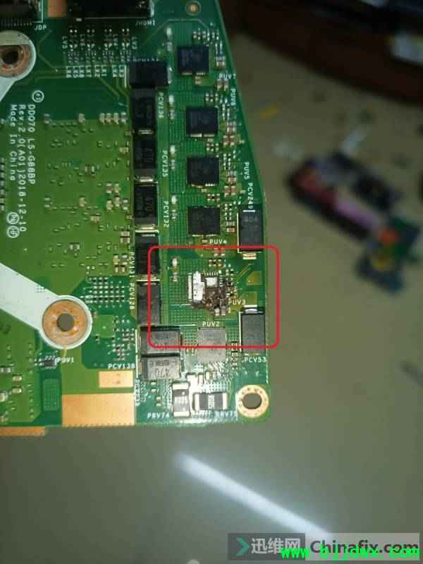

2、还有一种常见故障是烧这个位置的1V供电的电源管理,一般是由于IC输入电源端的滤波电容失效,破裂,短路引起电源管理和PCB烧毁。这个位置拆掉电源管理或者功率电感后量核心端阻值还有10欧姆左右,核心就没有烧,可以尝试修复。

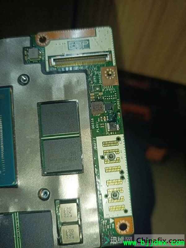

      3、对于洋垃圾拆机的卡,还有大量的掉件和磕碰情况,这种情况准备多一些料板和配件,该补的补,该飞线的飞,大部分卡还是有希望重获新生的。这种情况的卡可能存在一些MLCC电容因为磕碰,挤压尝试内部碎裂,第一次上电会冒烟大短路之类,看运气了,没有造成灾难性后果的,排除掉即可

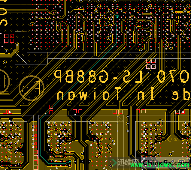

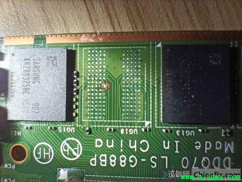

找了很久,终于定位到是GDDR6显存的J10信号接触不良,时好时坏,大部分时候呈现开路,轻轻压下显存部位就有值。打开图纸和点位图,懵逼了,这个是表层不带走线的信号线,过孔是盲埋孔,从底层穿到第三层信号线,显存和GPU两端都是。这个信号是CK_T,显存时钟差分信号的其中一根,它不通的话整颗显存都无法正常工作的。
       经过我对手里8张花屏卡的统计分析,这种卡基本都是板层过孔问题,核心虚焊一个都木有。没有维修的高端显微镜和巧夺天工的维修手艺,这种过孔不通的故障我一般都放弃治疗了。
        以上经验仅供参考,大家看到这种显卡花屏的,要做好心理准备,比较难搞啊,C1那个位置那个点是高发区,核心啥的就别轻易去加焊和重置了。
