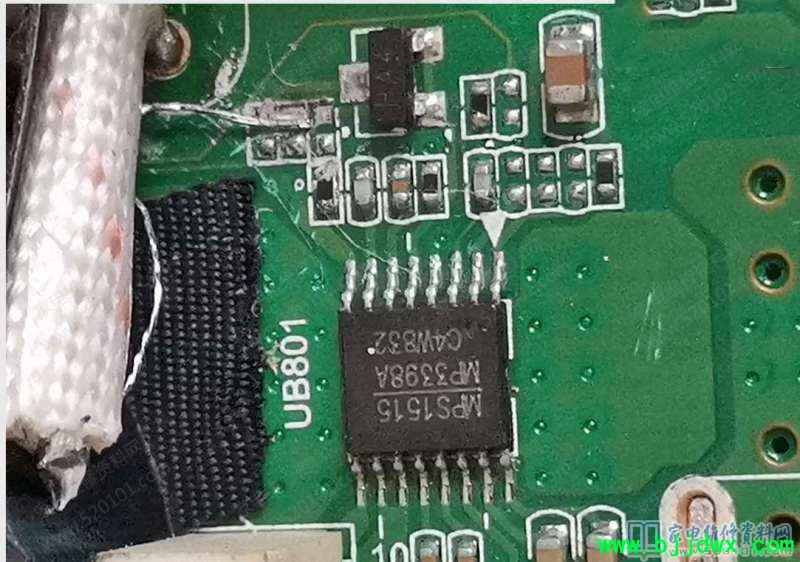

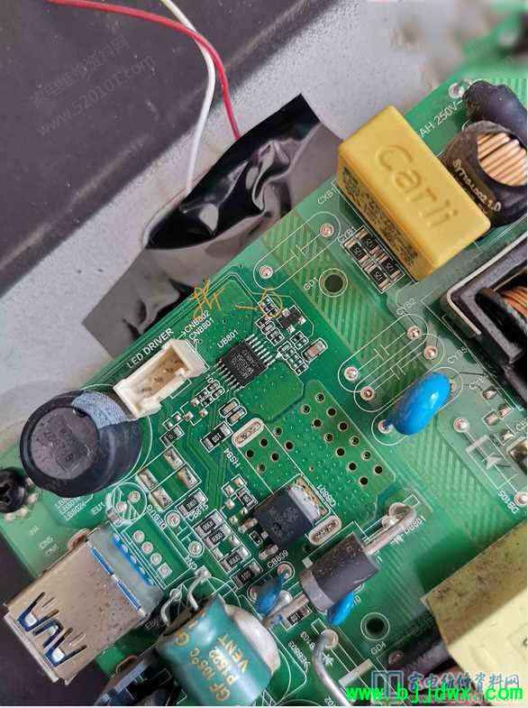

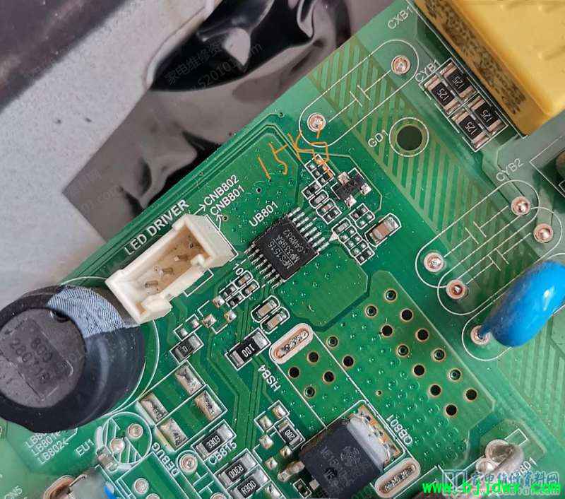

接修一台TCL LE32D99液晶电视,故障表现为黑屏时,开盖,通电检测,发现背光不亮,点灯器测量背光亮,用点灯器试机几小时,都没有出现黑屏。原机恒流测灯条电流500ma左右。背光芯片MP3396A,网上查了一下,说增大6脚对地电阻可减小灯条电流,测6脚对地电阻8k左右,把6脚两个对地电阻拆除,另装个15K左右的电阻,量灯条电流250ma连续试机10几小时,机器正常。
