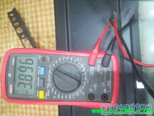

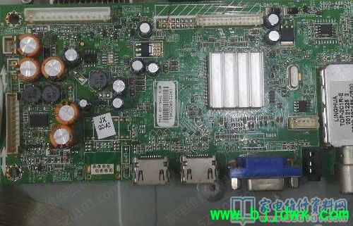

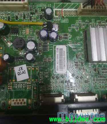

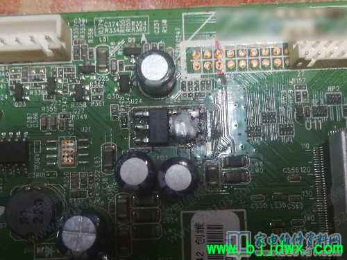

      再次试机,随机量了主板上的一些电压,不经意间发现一个三端稳压块(标为U24)有两个脚电压有波动现象,量1脚输入脚为正常5v,2脚电压在3.1和3.3之间摆动,3脚为2V左右轻微摇摆。试了几次,当2脚电压超过3.3v时,背光亮起,当3.3v跌落后,背光熄灭。怀疑此块不良。更换新块,2脚电压变为3.9V,但图声都正常了。怀疑新换的稳压块有问题,从旧板上拆下一个换了,量2脚电压仍然是3.9V,奇怪,难道是稳压块的型号更换错了。

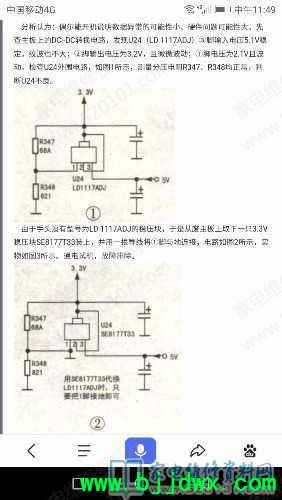

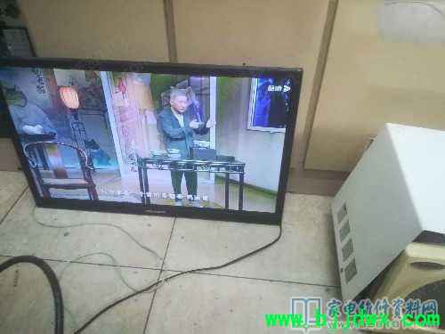

     网上查了查,巧得很,碰到了一例和我这个现像一模一样的。原来此块更换后要把3脚接地的电阻直接短接,也就是要把3脚直接接地。依葫芦画瓢,再次试机,2脚为稳稳的3.3v。长时间试机,不再有之前的故障现象,修理完毕。
