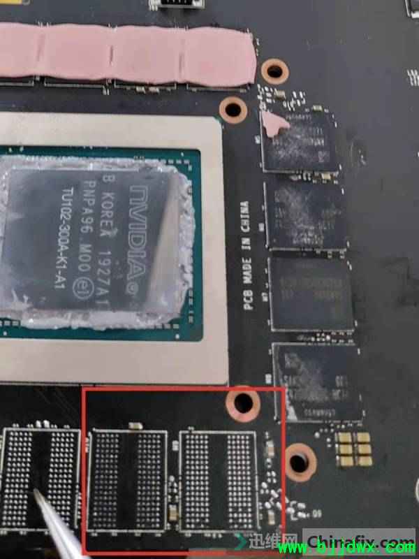

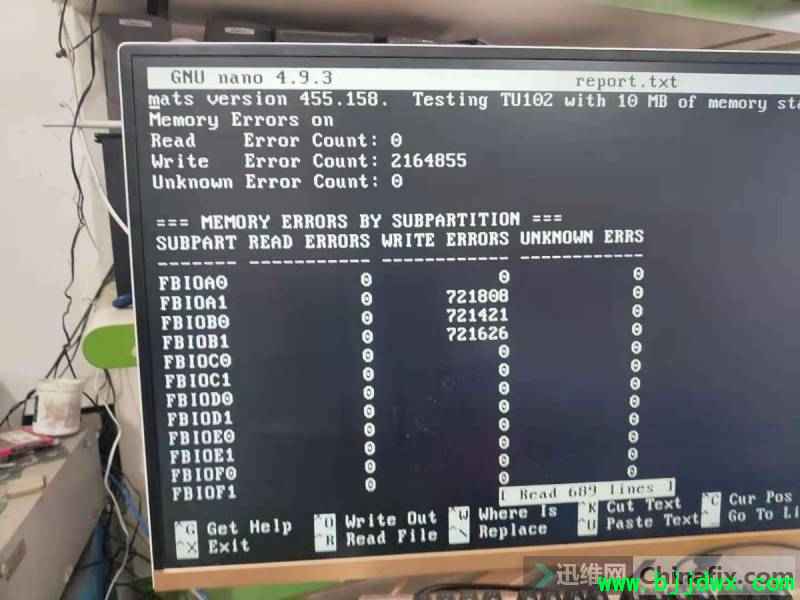

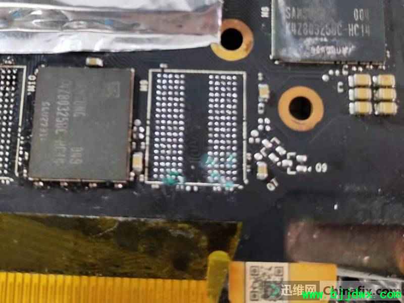

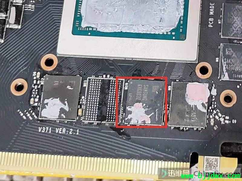

插上主板直接卡B2等了两分钟没反应直接拆下散热器,目测被干过3颗显存,定睛一看好家伙是D5的显存

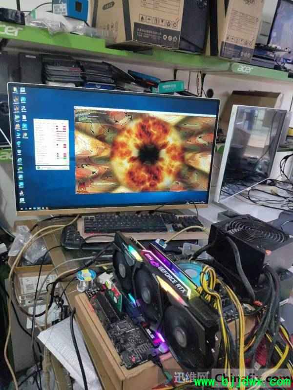

烤鸡测试550w电源还带不动,给2080单独整了一个500w的电源,双电源烤鸡测试没有问题了。
好了维修经验分享就到这里路过的兄弟加一下分
