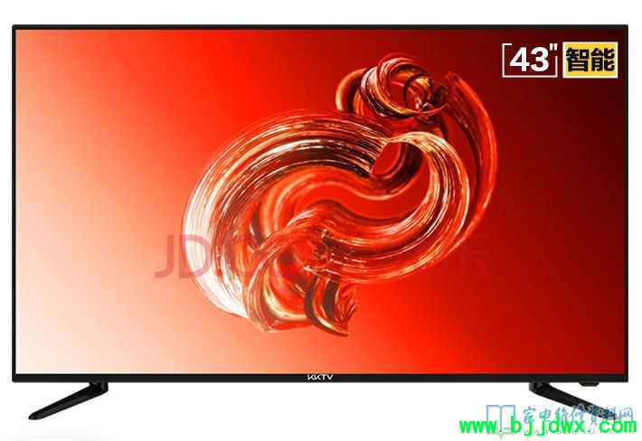

康佳KKTV-K43液晶电视红绿白跳动的故障维修
     上门维修一台康佳液晶电视,型号是KKTV-K43,一看可以开机,开机广告起初正常,广告进行一半的时候屏幕黑屏一下,中间几条竖线后又恢复正常广告,广告完后就显示红、绿、白,三个颜色跳动着变化,这个故障大家应该都想到屏线了,左下角显示Aging View翻译下意思就是“老化”的意思。
      联想到广告一半的时候有竖线认为屏故障,又有点不像,就闪一下竖线,闪后就正常,再关机、开机,又是广告一半黑屏一下出现竖线,广告完后显示红绿白,这个竖线出现的时间都是广告进行一半的时候,先前判断屏故障应该错误了。
      拆机,拿出TV160工具(这个工具某宝上可以购买,不过价格有点贵)进行试机,也是广告一半出现竖线,这说明之前判断是完全错误的,故障不是屏,更不是排线,故障在主板上,本打算刷机试试,后来试了退出操作,可以了,直接退出。
      现将退出方法分享出来:按住本机待机键不放,通电进入后要是还没退出,再按下本机待机键,关机后再开机即可。
