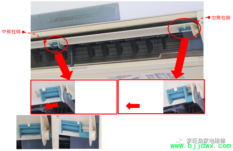

4.拆卸上下导风板,如图5所示。
为了便于更换或清洗上下导风板,该机子采用易拆易装的设计,用手往左侧拉动中部和右侧的柱销即可实现导风板的拆卸;同理往右侧推动则安装导风板,这种设计在行业内属于比较创新的模式。
图5  导风板连接结构与拆装图

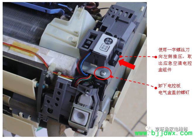

5.空清电控板和电控盒盖拆卸。拆卸应急空清电控板和电控金属盒盖螺钉,便于取出整套电控板,如图6所示。
图6  电控盒与应急空清盒组件的拆卸

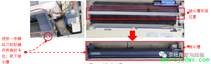

7.接水槽拆卸。使用一字螺丝刀轻轻撬开两侧的塑料锁扣,往下侧均匀用力拉出接水槽,如图10所示。
ed03d1a0ebac4a92284dd5ac37c61e96.png 图10  拆卸接水槽

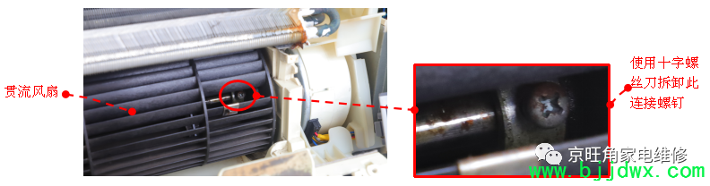

8.拆卸贯流风扇与直流风机的连接螺钉,如图11所示。
图11  拆卸贯流风扇与直流风机连接螺钉

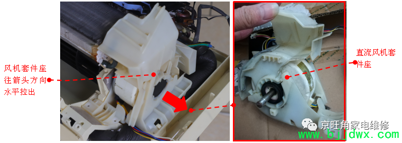

10.拆卸直流风机固定座套件,如图13所示。用力往机子的右侧水平拉动直流风机套件座,如果遇到拆卸困难,一般就是风机轴与扇叶孔连接处锈蚀或卡死,可以采取在连接轴处喷少许除锈剂后再进行拆卸,这样确保能顺利移出。
图13  内机直流风机套件座拆卸

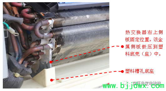

(2)撬开室内机热交换器右上脚的侧板固定卡位,如图16所示。
图16  拆卸室内热交换器侧板固定位置
(3)取出室内机热交换器。卸下内机热交换器左侧板螺钉和撬开右上脚侧板卡位后顺着内机连接管方向从塑料底座中取出内机热交换器,如图17所示。
图17  室内机热交换器
