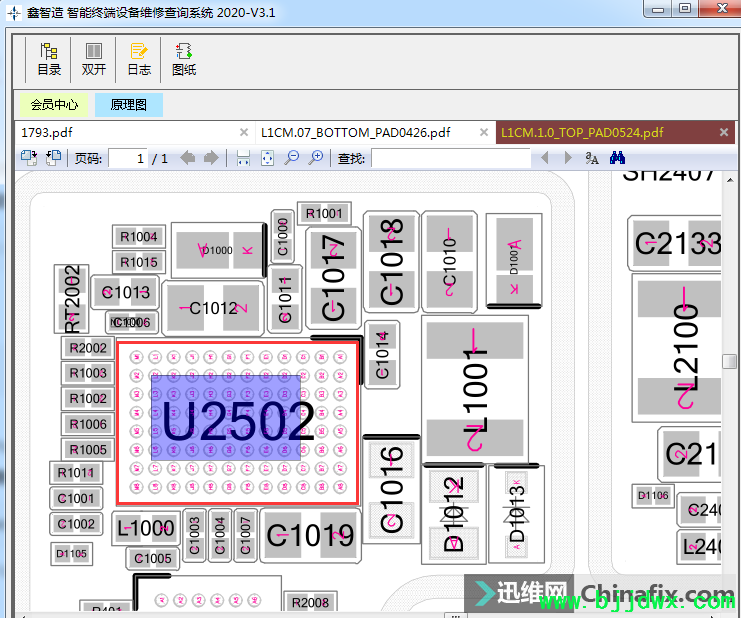

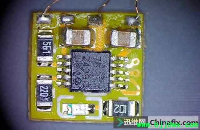

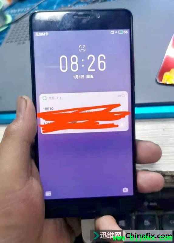

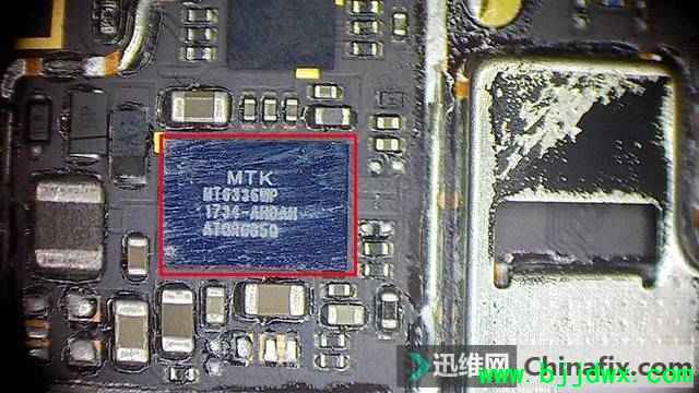

魅族Pro7 Plus显示充电不进电故障维修
  【故障原因】:自然损坏
显示充电不进电  【维修过程】:
  收到后拆机,发现尾插没有焊好,重焊,故障依旧。考虑到能显示充电符号,于是想偷个懒,外挂了一个万能充电小板上去,充电正常,故障解决,魅族内部设计非常紧凑,把万能充电小板拆成两部分分开才能装下,然后换上新电池,没有密码没试机,直接交机。
  手机对电池电量的计算,在功能机时代是直接通过电池电压计算的,这种算法非常的粗略,所以那个年代的手机只能显示几格几格的电量。现在的智能机是通过电池电压测量、单位时间内电池的电流、电池的老化衰减程度、电池当前的温度等等一系列数据进行采样分析之后计算出来的一个数值,它是十分精确的。如果这个电池电量显示不准,则是计算出了错误。理论很麻烦,但实际维修中CPU、电流取样电阻一般不容易坏,只需要考虑电池、充电芯片、电源芯片即可。
