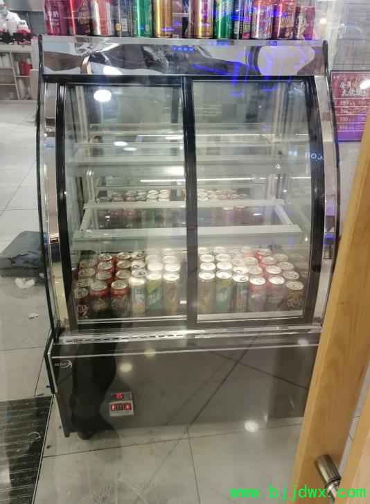

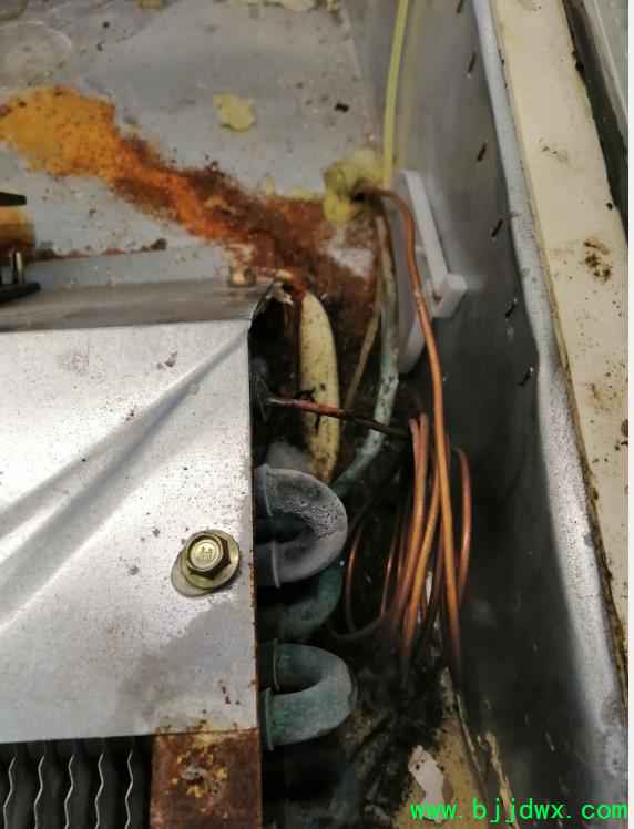

这段时间恰逢江南梅雨季节气温闷热阴雨绵绵.....空调维修的活也是有增无减,干活期间来一妹 纸 电话告知:一台一米多高的饮料展示柜不制冷....
问:机器通电是否有工作响声??
妹纸回:有工作声音....
告知:系统管道坏....维修3、4百元!不行就去买一个一米多高的也没几个钱(以为是普通的展示柜)....本身搞空调就忙所以准备推了
妹 纸 回:向领导报告是否维修....十多分钟后来电话同意维修.....

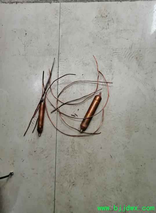

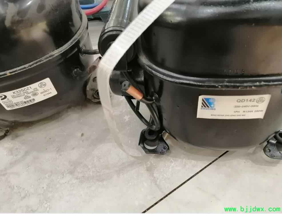

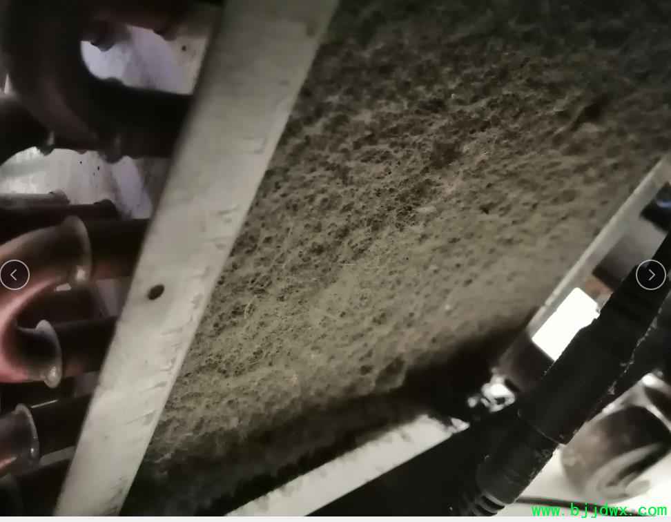

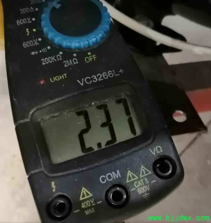

想着真是啥人都有....没办法看来只能上门服务了,到了现场一看:你  Y  的真是一米多高的无任何标签参数的展示柜.....关键宽度也是一米多....原来是高档货...难怪要修!不管它先检查原来是压缩机坏启动不了,用的是K325CZ1的压缩机功率280W制冷量325W制冷剂R134的....断开工艺管有大量制冷剂喷出来...看看散热器上厚厚的一层棉絮灰尘看来造成压缩机死亡跟它有很大关系!生死已定说明前因后果重新报价:灰黑黑....压缩机保用一年!

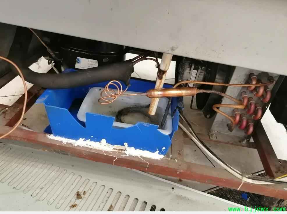

妹 纸 继续向领导报告....最后同意维修!人家爽快咱们也不怠慢....配件店买来一台返新Q142压缩机功率基本上跟原机一样,因为是阴雨天焊接下每个接口都用胶布包防止潮湿的气体进入系统....安装好压缩机焊接好系统用R22保压一下后开始抽真空加制冷剂150克左右,大概20分钟左右回气管由结露水变成结霜(箱体内蒸发器上有3只风机吹风循环温度由20降低到1、2度左右)开始出现冰堵现象。拔了机器插头观察压力表压力立即回升......没办法断开系统更换了原机的过滤器,用R22冲了一下高低压系统后复原好后机器工作还是一样的故障现象....再次断开系统继续R22吹复原又是一个样....我 去它 奶 奶 个腿R22吹的心好痛...有那么多水份吗??看来只能使用杀手锏了....运来氮气带上毛细管、管道清洗剂一系列操作后,再次用氮气保压确认系统是否存在漏的嫌疑无误后抽空加氟机器恢复正常状态了————————维修到此结束!
小结:机器是修好了,但是水份为什么这么多??从何而来??难道是后来压缩机里面的应该不可能虽然是翻新机但是也不至于吧!脏堵应该不是...我切开过滤器发现里面非常干净,毛细管我也剪开看了没有脏东西!这个机器2器用料还是可以的全部是铜管成色还都可以!这个机器我用毛细管是#2.5的外径2.7米与原机一样     R134 制冷剂120克左右工作20分钟后结露水变成结霜后,箱体内温度在3度左右就没有添加制冷剂!材料费橙黑黑!用时半天! 360截图20210621093012882.jpg 360截图20210621093123692.jpg 360截图20210621093044899.jpg 360截图20210621093111398.jpg 360截图20210621093032900.jpg 360截图20210621092957718.jpg 360截图20210621093218858.jpg
