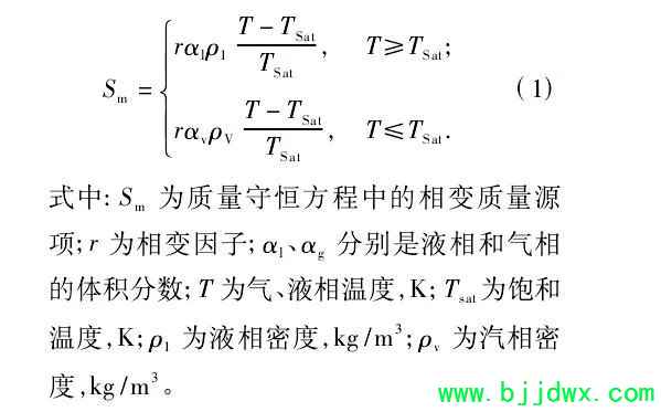

(1)本文建立的湍流模型仿真模拟选用SSTk-ω模型;(2)多相流模型选择 VOF 模型(其已广泛应用于两相流流动过程的模拟)。在该模型中计算单元中,各相的体积分数总和为1,即气相和液相的体积分数总和为 1。(3)针对水平圆管冷凝换热中气液界面的传热传质问题采用了 Lee 模型。Lee 模型假设了气液界面的温度为饱和温度,设置相变因子为1000,水平圆管冷凝换热中气液界面的传热传质表达式为:

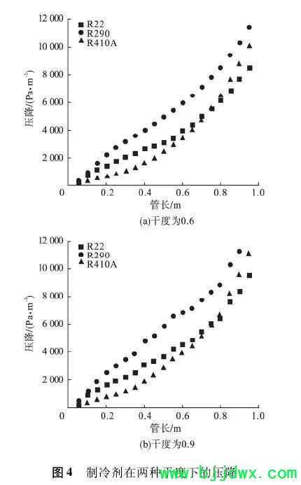

对比发现在控制其他变量相同的条件下,沿蒸汽在水平圆管内的流动方向,高温蒸汽不断地与低温管壁换热进行热量交换,被冷却降温,最终相变成液体。由连续性方程可知,高温蒸汽的流速会不断下降,同时由于冷凝的液体不断增多,在重力的作用下会在水平圆管的底部沉积,液膜厚度增加。在其他条件不变时,随制冷剂质量流量的增大,水平圆管底部的液膜厚度由于剪切力的作用会不断缩小,由液膜产生的热阻会随之减小,换热效果提升。同时水平圆管内的压降会随之增大,这是由于制冷剂质量流量的增大会导致流速增大,压降增大。 2.2 干度影响   在干度为0. 6和 0. 9的情况下进行了数值模拟并进行对比分析。图 4:为 3种制冷 剂在不同干度下压降的变化情况 。
在控制其他变量相同的条件下,管内压降随着干度的增大而增大,这是由于随着工质密度的减小,由流量连续性方程可知会导致工质的流速变大,湍流作用也会变得更大,气液之间的相互作用随之增强,最终导致压降增大。并且可以看出 3 种制冷剂的压降由高到低为 R29、R22、R410A。
