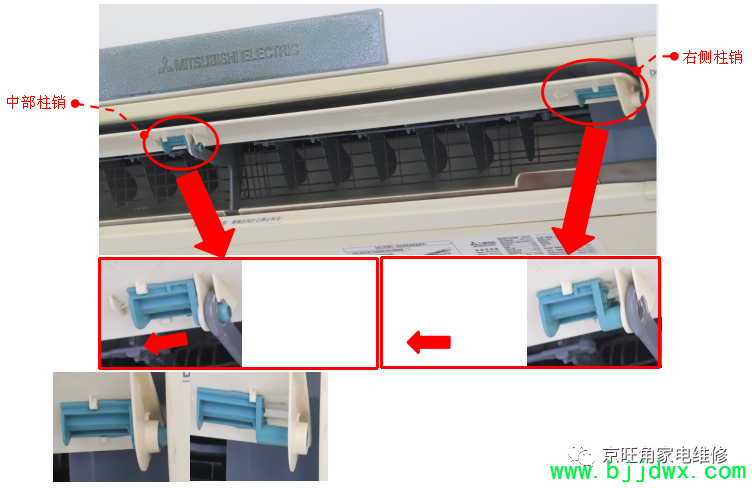

4.拆卸上下导风板,如图5所示。
为了便于更换或清洗上下导风板,该机子采用易拆易装的设计,用手往左侧拉动中部和右侧的柱销即可实现导风板的拆卸;同理往右侧推动则安装导风板,这种设计在行业内属于比较创新的模式。
图5  导风板连接结构与拆装图

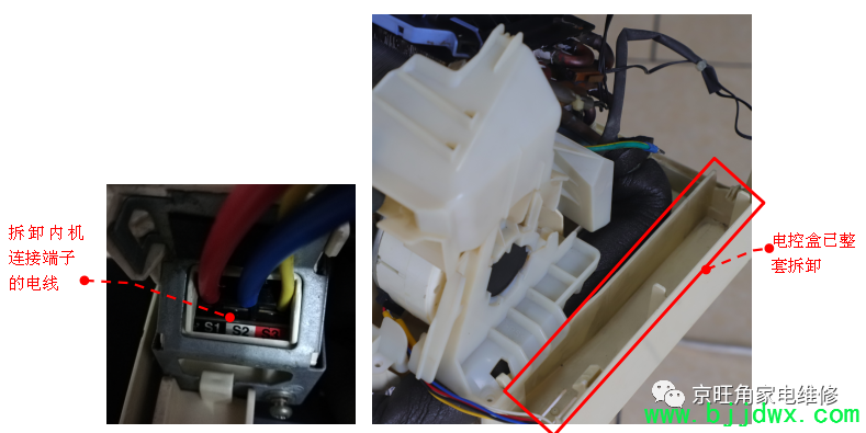

当然,你也可以把内机连接电气端子的线路拆卸后,如图8所示,取出整套电控盒及电控板,如图9所示。
图8  内机电气连接端子、线路              图9  已拆卸电控盒后内机图片

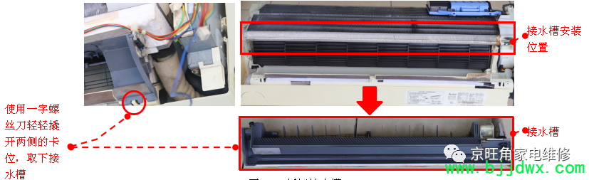

7.接水槽拆卸。使用一字螺丝刀轻轻撬开两侧的塑料锁扣,往下侧均匀用力拉出接水槽,如图10所示。
ed03d1a0ebac4a92284dd5ac37c61e96.png 图10  拆卸接水槽

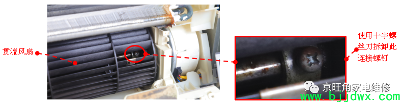

8.拆卸贯流风扇与直流风机的连接螺钉,如图11所示。
图11  拆卸贯流风扇与直流风机连接螺钉

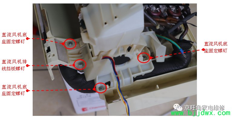

9.拆卸直流风机底座固定螺钉,如图12所示。
图12  拆卸固定直流风机底座的螺钉
