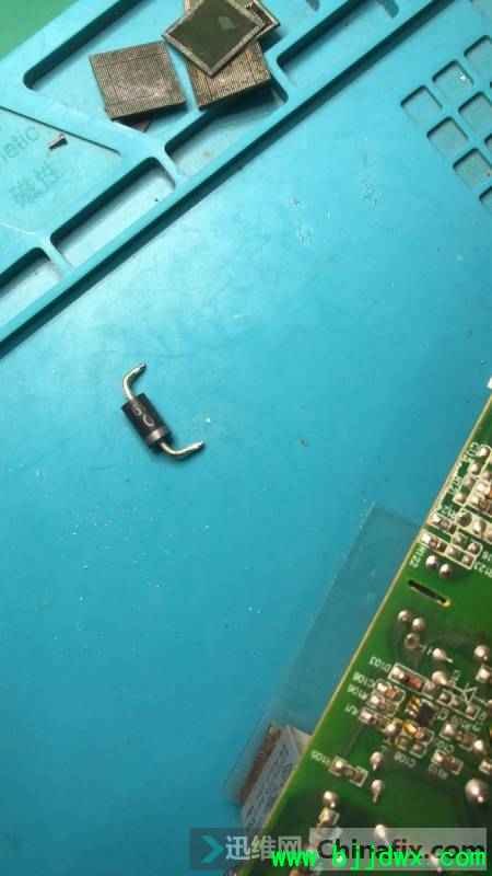

刚开门一大姐抱着显示器和主机来了,说玩游戏玩着黑屏了,先开机看下主机没问题,就是显示器问题了不通电初步判断,果断拆机。
外观看着正常,板子拆出来测量各路供电发现5V短路 二话不说烧个机在说,发现一二极管击穿,
这是一个60V5A的肖特基二极管稳压作用的,翻了一圈料板没发现有尴尬了,立马订货。。。。
今天到货换上立马亮机至此故障修复。
