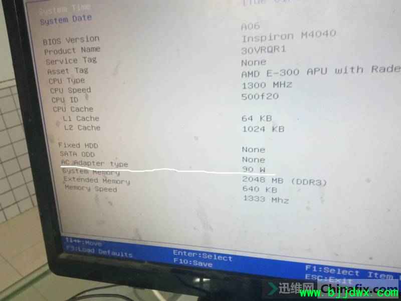

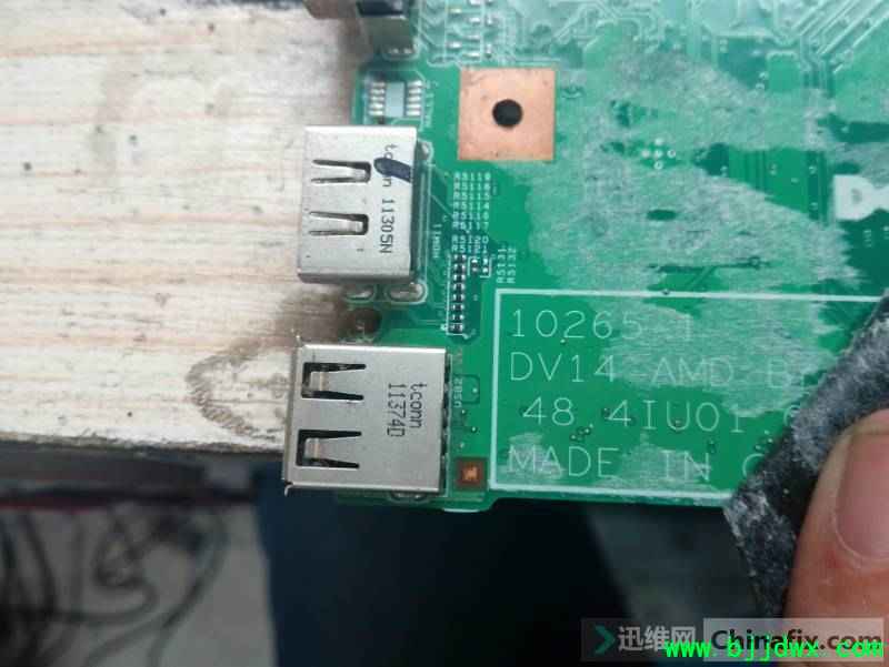

板子是客户换后留下得10265-1
故障是不充电,我换了 充电芯片,刷了bios、问题还是一样---后知后觉才发现不识别适配器跟这些没有什么关系....
在基地群里问了师兄们,师兄们也是给出了一些常规得检测方法----都试了没有任何结果

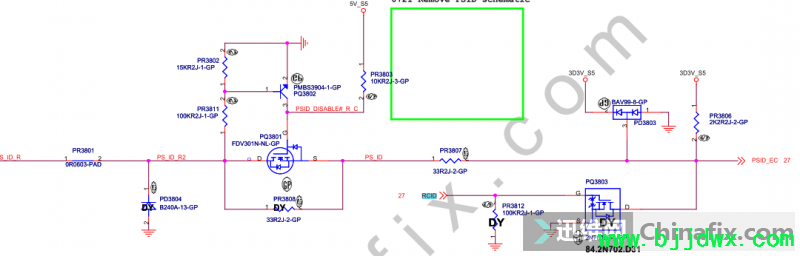

先看图纸这就是ps_id得线路图,首先我们来理智得分析一波

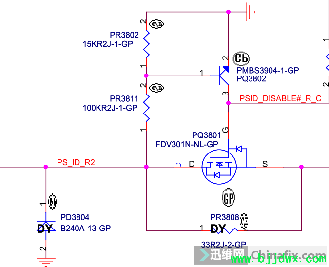

psid是怎么来得呢,是通过PQ3801导通到得后面,PQ3801 G极有5V,导通到了后级电路,PQ3802得作用是当psid高到一定值之后PQ3802导通,PQ3801 G极就为0,截止。我这个板子是正常得导通

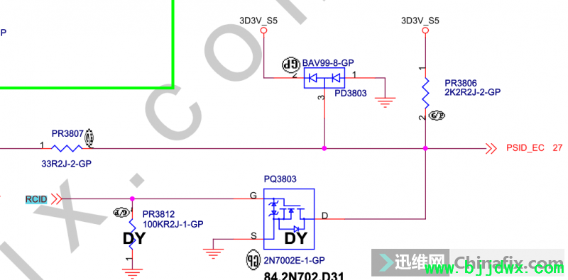

再来看PQ3801得s极S极后面连PR3807,33R2。最后由3D3V_S5上拉。测得最后到EC有3.3V。由于没有示波器,,就以为是正常得,看条件都正常了,那为什么bios还是不识别适配器呢????
差一点就换EC了,bios刷过,充电芯片换过。一开机就报错 THE AC PWR.....(无法识别充电器)。
进bios适配器还是none
换ec之前我决定在折腾一下,PS_ID是经过PQ3801导通而来,而后经3.3V上拉得来得电压,意思就是就算没有psid这个信号进来,一样得最后到EC脚都会有3.3V上拉。

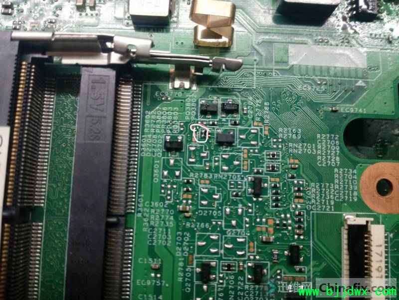

而中间就经过了一个电阻PR3807,33.2欧,不测不知道一测吓一跳,已经增大到了400欧。直接短接了顺便提一下,这板子得psid线路在内存槽这边,也是找苦了我。
短接之后,开机不显示THE AC....报错,进入bios、顺利检测到适配器!,上好电池,充电灯直接就亮了。维修结束。
