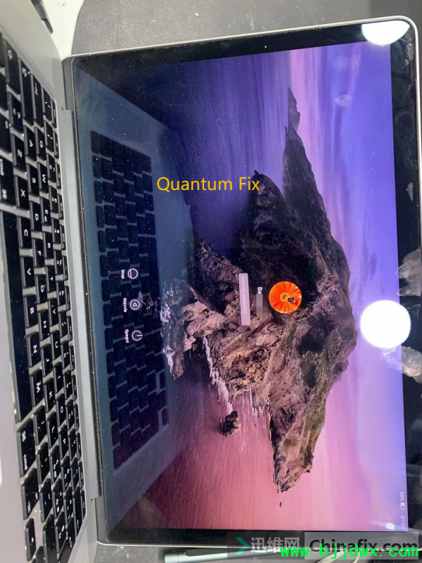

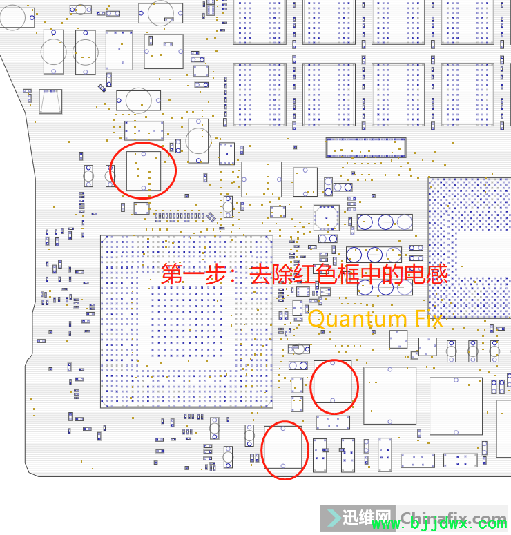

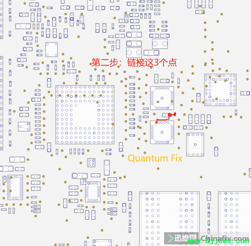

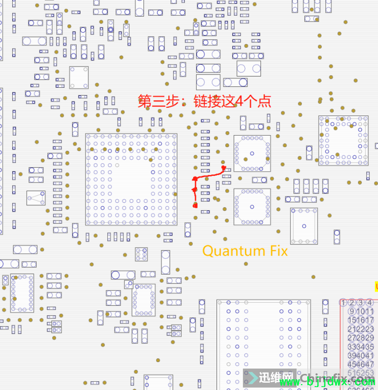

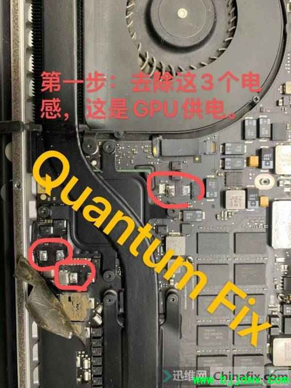

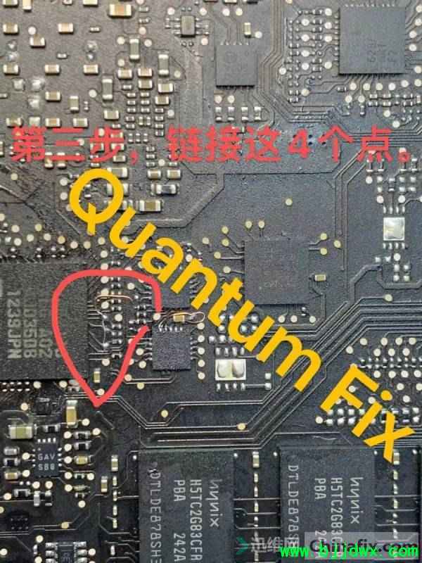

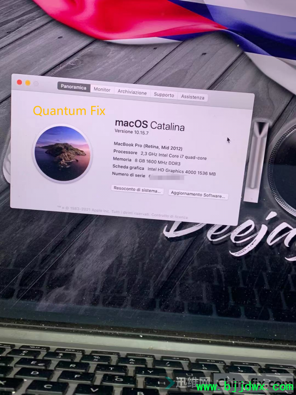

全网首发,A1398,820-3332-a 改集显【改主板线路】最详细的教程,求精华!
注意:改集显后显卡性能下降,系统中可以认到集成显卡HD4000。
合上盖子会黑屏,重新打开盖子可以自行恢复显示!
另外,亮度无法调节,但是可以通过一个软件来调节亮度。
完美使用!!!

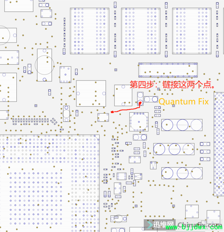

第一步:第二步:第三步:第四步:现在已经能亮机,附上亮机图。
现在进入系统,查看状态。
注意:现在暂时还不能调节亮度!
接下来,最后一步:
到APPLE STORE 下载【SHADES】软件,之后就能完美使用了!我也不知道这软件中文名叫什么,我在意大利做维修
