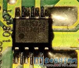

概述:SPC7011F是一款用作于液晶电视上PFC电路的电源管理IC芯片,它是在临界导通模式下工作的功率因数校正变换器集成电路。其典型工作电压12V,它采用SOP-8引脚封装工艺。SPC7011F可以和FA5695N直接代换。
一、SPC7011F引脚功能
引脚中文说明:1脚为FB,2脚为COMP,3脚为RT,4脚为OVP,5脚为IS,6脚为地,7脚为OUT,8脚为VCC。

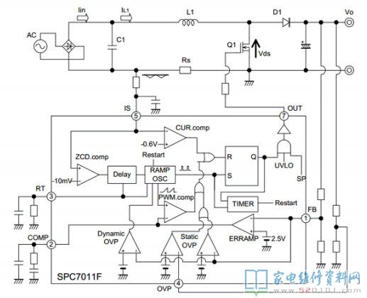

二、SPC7011F内部方框图

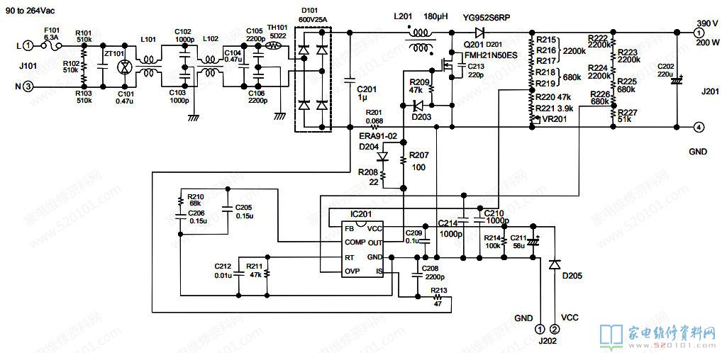

三、SPC7011F典型应用电路
