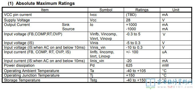

概述:FA5695是一款在临界导通模式下工作的功率因数校正变换器集成电路,一般主要用作于液晶电视电源管理PFC电路中。它采用CMOS工艺制造,具备低功耗、FB等多种故障保护、短路检测电路和双OVP功能。FA5695N可以和SPC7011F直接进行代换。FA5695N采用SOP-8引脚封装工艺。
一、FA5695N功能和特性
* 使用输入电压检测电阻器,待机功率非常低
* 高精度过流保护:0.6V±5%
* 由于最大频率限制,提高了轻负载时的功率效率
* 软启动和软OVP功能
* CMOS工艺的低电流消耗 启动:80μA(最大值),工作:2mA(典型值)
* 能够直接驱动功率MOSFET  输出峰值电流
* 通过双OVP功能保护输出电解电容器,即使在输出检测中发生故障。
* 反馈(FB)引脚开路/短路保护,欠压锁定:13V开/9V关
* 重启定时器
* 8引脚封装(SOP)
二、FA5695N引脚功能
三、FA5695N内部方框图
四、FA5695N典型应用电路
五、FA5695N极限电气参数
