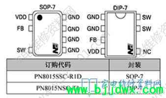

一、PN8015引脚功能

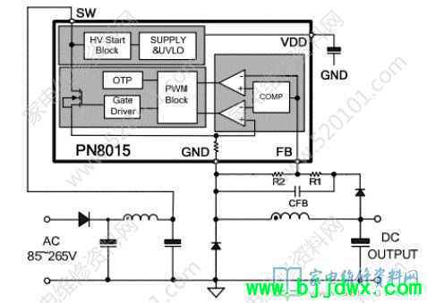

二、PN8015内部方框图

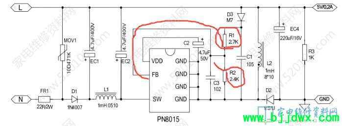

三、PN8015典型应用电路
