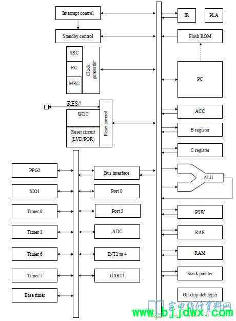

概述:LC87F0K08A是一款8位微控制器(8K ROM ,384byte RAM),24针封装,8K字节闪存ROM/384字节RAM。它具有适用于IGBT的功能控制。主要特点是PPG(可编程脉冲发生器),八个模拟比较器,两个放大器电路,5通道12位分辨率ADC、内部复位电路等。其广泛应用于电磁炉中。

二、LC87F0K08A内部方框图
