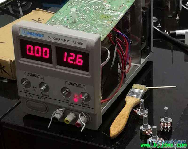

DAZHENG PS-305D 5A/30V数码电源故障维修

一台DAZHENG PS-305D 5A/30V数码电源,故障表现为显示4个0....调电位器没有反应,继电器没有反应,检查是4个电位器不良,换新电位器电源可以正常使用。此电位器容易损坏的原因是电位器上的电流大,可以适当的加电阻限流或者是降压,延长电位器的使用寿命。

这个电源档次较低,用的竟是这么普通的可调电阻。改用高档的线绕可调电阻会大大减小故障率。

谢谢分享。二楼是正解。
