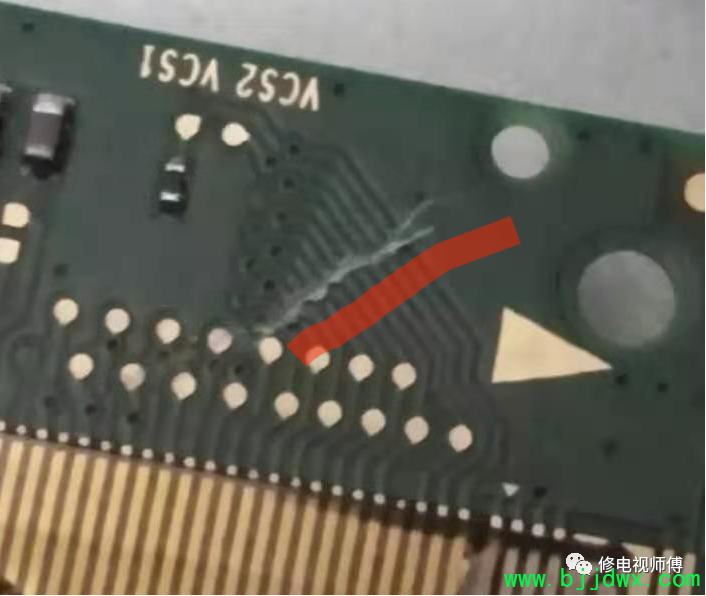

这个就算是送到修屏师傅手里,人家也是不修的。
因为这种屏无外围Y,通常这种,就是判死刑了。
当时把这个结果告诉客户,客户直接说:那就不要了,这个机子就送你拆配件吧。
老刘感觉要是卖破烂,也很可惜的。
因为这个电视还蛮新,才四年多点,而且是智能机,改天就算是拆了卖主板,也能值这一次上门检查的费用。所以也就感谢过客户,把这台机子留下了。
老刘搬出机子,拆出后盖。看了又看,量了又量。再上家电维修论坛查案例。可惜哟,关于这个屏的维修案例根本就没有。
老刘就参照一个帖子里,把屏最左边模块对应的电路板上,切断ckv1-3,ckvb1-3连线
还是不行。
老刘这个时候,烦火起来,拿起美工刀,对准模块到内置Y的导线,一刀切了下去。
这下,可以了,出图像了。
但屏幕的最上边,有几条细的红线条。左边切断的屏,回扫线粗了点。色彩呢,总体来说,就是有点不够明亮。
比起原来灰屏,还是好得很,总体估计算是修个70%左右吧。
老刘不由得意洋洋,哼着小曲子,把电视装好了,连接上wifi,然后就放了个连续剧,拷机。
然后呢,打开微信,把自己修复的过程发到维修师傅群里去。
在群里,大家议论纷纷。

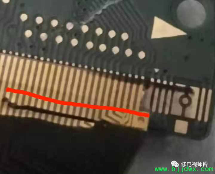

有一个振达师傅,那是一位高手,看了一眼,说:这种切法不完美,应该在边板上切,才比较好。
老刘二手一摊:边板上切过了啊,没成功啊。
振达师傅就给画了一张图,说:下次,你再碰到这种屏,试试这样切,会比你现在这样完美得多。
老刘佩服啊,惊为天人,对振达师傅立然起敬。
在这里,谢谢振达师傅,提供了三星16Y屏的准确切Y方法!
