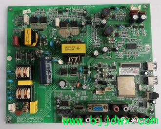

这是一台康佳的LED42F3300DCE电视机。
通电之后呢,有红灯,按压开关后,绿灯一闪一闪的,用的是典型的康佳三合一主板。
刘谨叹了口气,说:这个电视啊,主板坏了。这个板,不便宜,得从厂家售后部拿。不过呢,我想办法给你修好。万一修不好呢,那我们只能给它换板。
客户问:那这个修好要多少钱呢?
刘谨摆了摆手,说:要是别人,我修这个要380.你清远哥嘛。我收个300块就行。这个我给你保修,只要三个月内,它还坏,我负责给你修好。你看这样,可以么?
客户倒也爽快:那行,尽快。家中老爸想看电视的。
刘谨又摆摆手:知道。放心,修好我就送过去,你老爸我也是相识的。
客户微微点头:好。你送过去了,我到时再来给你钱。
刘谨说:好的好的,没问题。
客户走了,刘谨拆开后盖,检查起来。
这前端,倒是看上去没问题的。就是这个板啊,这个6755芯片老坏老坏,换上一片就好。所以老刘呢,也常备了十多片这个芯片。以前呢,碰到这个板啊,只要是电源故障,不管三七二十一,先换再说。换着换着,倒也学到些技巧。现在倒不急着换芯片了,先检查一下再说。
老刘把表笔放在后端12伏输出那里,通电,按开机。只见这12伏输出,先从零伏变化到12伏,又从12伏变化到零伏。恒流输出部分呢,先从零伏变化到97伏,又从97伏变化到零伏。在这过程中,绿灯一闪一闪的。
老刘心里有底了,去掉这个6755的保护脚所连接的VDB908。再通电,只见屏亮,出现正常图像。
仔细看屏上的亮度,明显可见下面一部分,色度有点暗。
有些比较懒的师傅呢,到了这一步,也就装盖,然后交付客户了。
可老刘是什么人,忠孝仁义无双。太子朱厚照就是经常对他打打骂骂,动不动就叫人拉他出去打屁股,他也依旧赤胆忠心。能这样做么?不行,还是得修下去。
拿出灯条测试仪,测试了二组灯条,对比起来,的确是有一组,是老化了,电流特别大,电压也起伏不定。
所以这个电视机的毛病,其实是有一组灯条老化,造成保护,导致了电视不开机。
