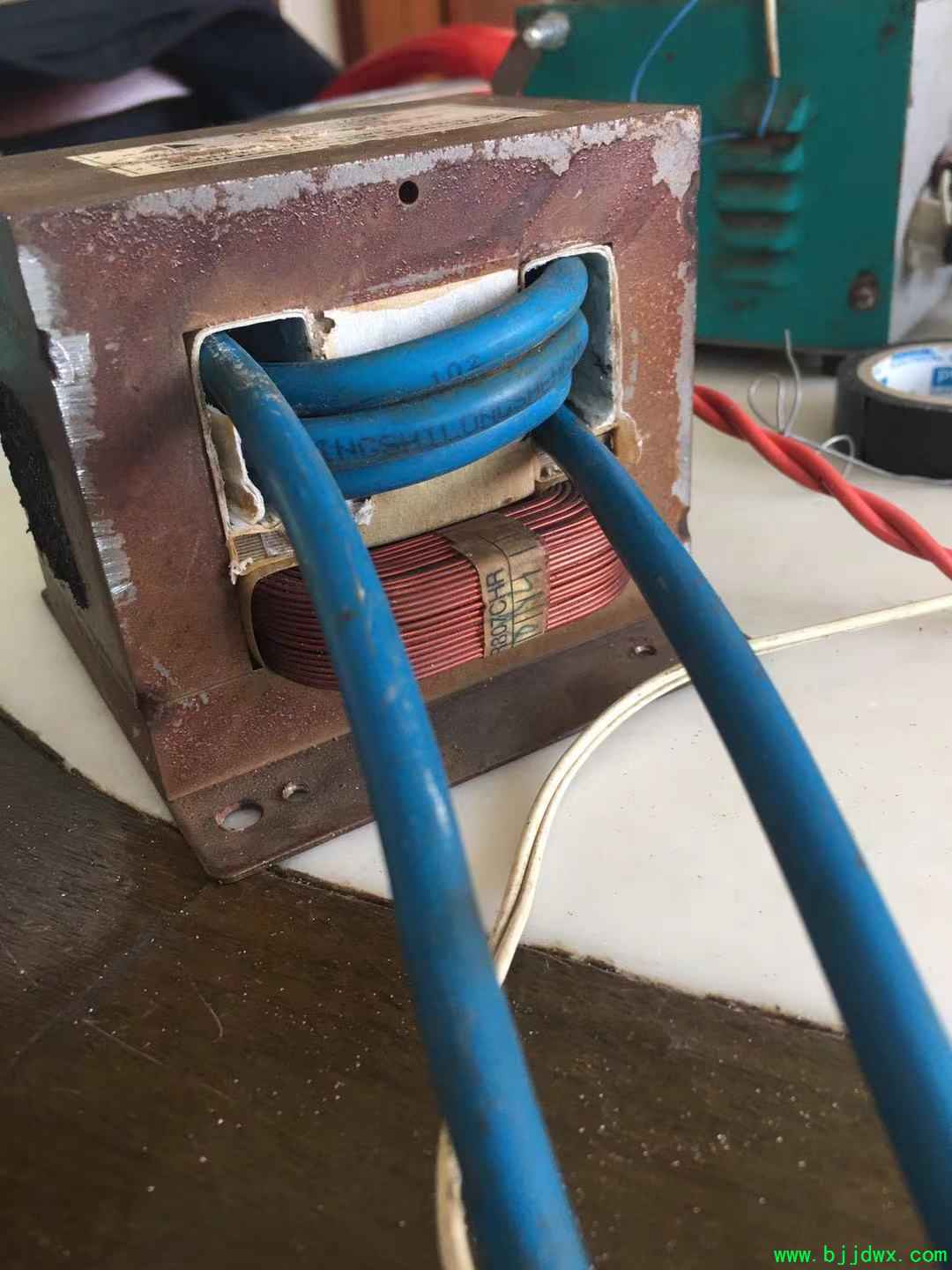

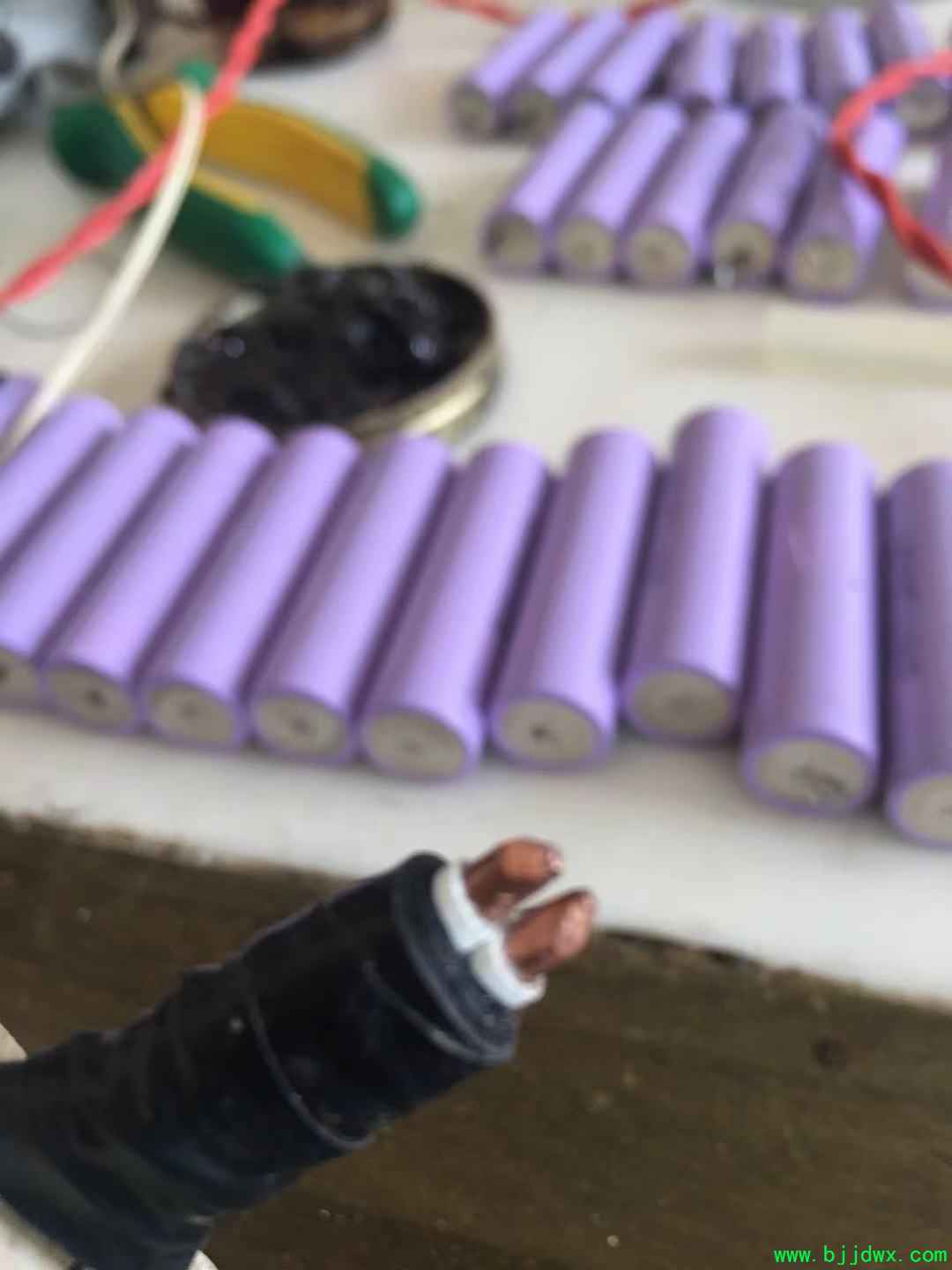

用微波炉变压器制作了一个点焊机,试用了一下效果不好,通电时间短了焊不上,时间长了镍片变色,望各位大侠指点一下,是什么原因?

说明还是时间控制的问题。加一个时间控制器,通过继电器来控制通断。

笔尖太粗。

次级线圈有5圈不多吗?

磁分路铁心没拆除是否限制了输出电流
点评
谢谢回复!我把它拆了再试试。  发表于 2023-5-26 11:26

瞬间电流要极大, 时间要小。   看样子你的线路内阻大了一些,  以毫欧记。
