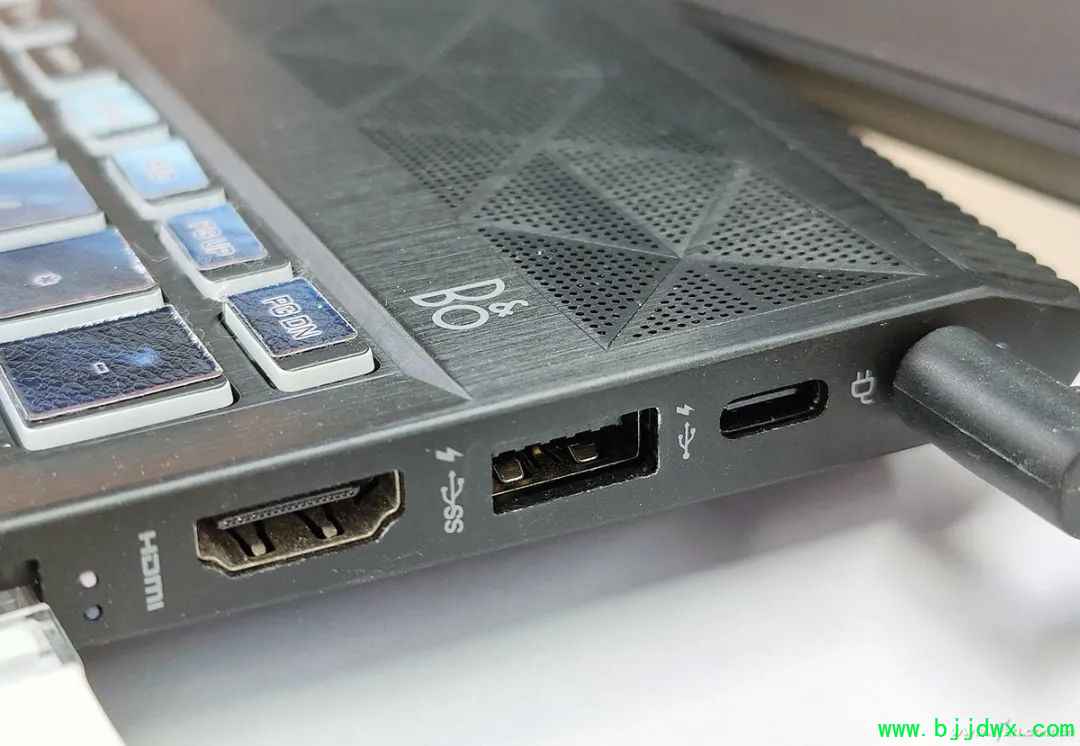

我们都知道,如果USB Type-C型接口旁边带有一个闪电的图标,意味着它将支持雷电技术,拥有高达40Gbps的传输速率和强大的扩展能力。问题来了,很多笔记本在USB-A型接口旁也配有闪电图标,它们又代表着什么意义?
cc4ae6916e366bf61837274272be1746.jpg 支持关机充电的USB在2010年以前,充电宝还是非常小众且昂贵的外设,很多差旅用户经常面临一个头痛的问题:找不到给手机充电的地方!为了不错过重要的来电,大家只能默默打开笔记本电脑的电源,使用笔记本的USB接口给手机临时充电。

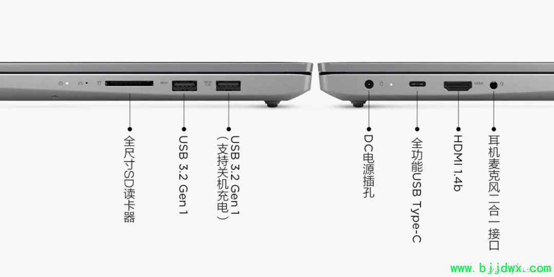

834e53f00a6fdb1000761c26f9561fd1.jpg 但是,笔记本在开机状态的耗电量较高,此时再给手机充电,续航时间将呈指数级下降。为了解决上述尴尬,一项名为“USB关机充电”的功能便应运而生,其原理是让笔记本在S4(休眠)和S5(关机)状态,仍然有+5V电压留在某个USB的供电电路里,以供USB设备(如手机)在关机时获取电力。支持关机充电的USB接口既可以是USB2.0也可以是USB3.0,为了和其他接口区隔开来,OEM厂商通常会在支持该功能的接口旁印上闪电或电池图标,又或是将内部插口颜色涂成醒目的颜色。此外,理论上USB2.0和USB3.0分别支持0.5A和0.9A的充电电流,而支持关机充电的USB接口通过对内部电路的优化,往往可以输出1A~1.5A的电流,充电速度比其他接口在开机状态下更快。可以自由开关的功能不同的笔记本品牌或型号对待USB关机充电功能的态度不一,有些产品将其视为卖点之一,会在产品的参数页面中重点突出;有些产品虽然支持这一功能,但却不会在宣传中表露出来;还有少数产品已经取消了对这一功能的支持。

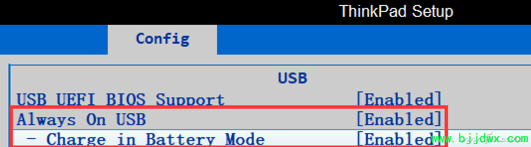

fd41f22bad829748b80ce169770aee7a.jpg 需要注意的是,如果笔记本支持USB关机充电,但想正常使用它的前提,是需要进入BIOS或系统管理软件开启该功能。以惠普笔记本为例,在其中文版BIOS的“系统设置→USB充电功能”中就能选择启用或禁用。
f19da28dffb609c4f228f54de978b9e4.jpg 对于其他品牌的英文BIOS,对应的则是包含Always On USB或USB PowerShare等关键词的选项。

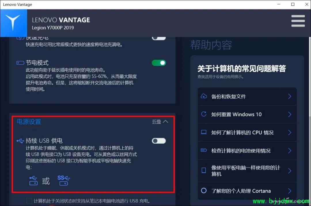

2e56c577d8020fc190a6aabc9a6b7f64.png 为了方便用户设置,很多笔记本品牌还开发了Windows界面下的设置程序,比如联想笔记本可以在微软商店搜索安装Lenovo Vantage就能一键开关USB的关机充电功能了。

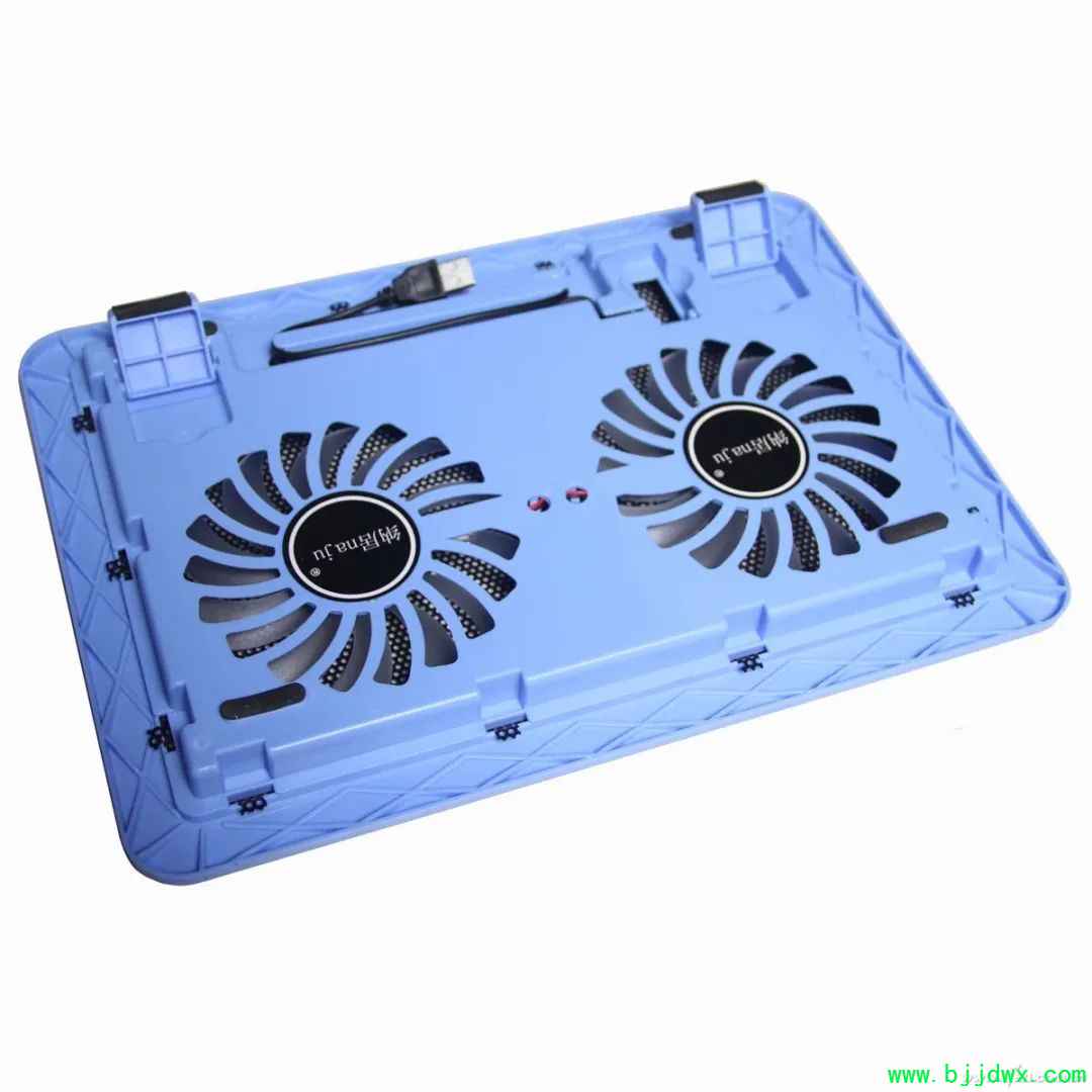

167288e2a7736131ecbc9cdc679e4808.jpg 一些使用上的注意事项USB关机充电功能的最大优势,就是可以将内置40Wh起步容量的电池变成大号“充电宝”,理论上足以为4000mAh手机电池充满2次,在出差忘带充电宝的时候可以“救命”。但任何功能都有正反两面,该功能也存在一个小问题——如果你在支持关机充电的USB上接驳了鼠标或带风扇的散热底座,关机后这些外设依旧会慢慢消耗笔记本的电池,散热底座的风扇也会转个不停当然,这个问题只要稍加留意就能避免。
