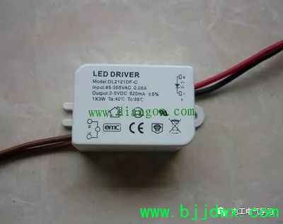

LED灯的驱动器里面都有一个电容,可以把电容理解成一个容量很小的充电电池:当电容内通过电流时,电容会持续充电——充满电以后,电容会一次性将储存的电能全部释放。
LED灯闪烁,就属于后一种情况:电容充电的过程中,灯是熄灭的——由于电容内部电流较小,导致充电速度很慢,所以用肉眼是可以看到电灯熄灭的。当电容充满电后,一次性释放电能,会点亮电灯。但是由于储存的电能较少,电灯很快就会熄灭——不停的重复充电、放电,肉眼看到的,就是灯闪烁。
电灯正常使用时看不到闪烁,是因为通过电容的电流较大,充电速度极快。

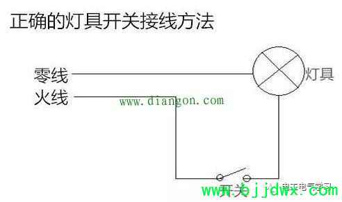

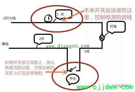

1、零线带电
这是最常见的情况,①因为水电工在排线的时候火线直接进了灯底座,零线进了控制开关。这就造成开关虽然断开了,火线依然还在有电流过灯到达开关的一测,就造成灯还有微亮。解决办法:这种情况调整接线,让开关控制火线。
开关控制零线,造成电流还流过灯
