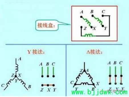

第一种为星形(Y)接法,如图,把电机内部三相定子绕组的Z、X、Y端连接在一起,成为一公共点O,再从始端A、B、C引出三条端线,在接线盒内,分别通入U.V.W三相交流电(380V),提供电机运行电源,适用于3KW及以下的三相异步感应式电动机。实物图如下:
电机实物接线星型接线示意图
第二种为三角形(△)接法,即将三相定子绕组的首尾对应连接,如图第一相绕组的A端与第三相绕组的Z端连接可视为U相,第二绕组B端与第一绕组的X端相连接可为V相,第三绕组C端与第二绕组的Y端相连接可为W相,再通过三条线连入接线盒,分别通入U.V.W三相交流电源(380V),提供给电机运行电源,适用于4kw及以上的三相异步感应式电动机。但对电动机的接线方法应按实际铭牌接线为准。
电机实物三角形接法
电动机接线简单示意图

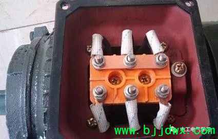

图中为什么W2下面不是W1,而是U1呢?其实,就是为了方便接线,如果一一对应的排布,尤其在三角形接线时,会非常不方便。如下图:
电动机接线盒接线示意图
可以看出,在接三角形时,上面的线交叉了,实际操作中非常困难,也比较不安全,容易造成相间短路。
接线盒中六个接线头关系示意图
如上面实物图中我们也看到了,三相电动机的接线盒内有上下两排接线柱,我们通过上面这个“接头关系示意图”来进一步说明它们的关系,暂且把三相绕组这六个接线头分别标记为符号D1 、 D2 、 D3 、 D4 、 D5 、 D6 ,其中 D1 和 D4 、 D2 和 D5 、 D3 和 D6 各为一相,其实就是同一根线的两头而已,每一根线称为一相绕组,三根就称为 A 、 B 、 C 三相绕组。之所以重申这一点,是因为很多人容易被这里绕晕了。

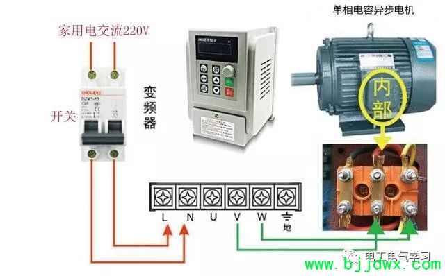

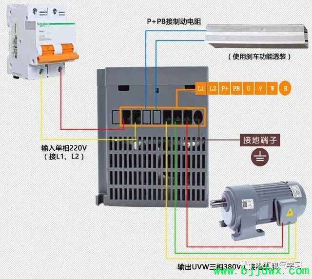

第一种:使用单相变频器
变频器控制电机使用起来很方便而且可以设置的很智能,现在市场上有很多单相输入变为三相输出的变频器。下面仅提供两张参考图,大家一看便懂。
220V输入转380V输出变频器
另一种单相变频器实物接线示意图

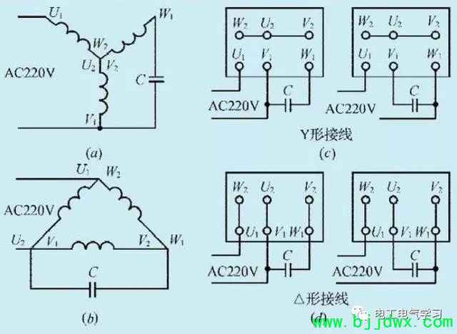

电机三相供电改为两相供电
单相电动机工作原理:两个在空间互差90度电角度的绕组,产生的磁通轴线在空间也互差90度电角度,再通以不同相位的电流就能产生二相旋转磁场,从而能产生启动转矩使电动机动起来。
三相电机改单相输入的接线方法
1、改时三相绕组的连接方法不动,即原为星接的还为星接,原为角接的还为角接。原与三相电机相接的三个出线端中的任意两个分别与电源两端(L—火线,N—零线)相接,剩余一个先于电容器相接。
2、电容器的另一端与电源的一端相接,与火线相接还是与零线相接,要看需要的转向而定,不同的接法转向是不同的。上图中也分别展示了不同接法下的,实现电机正反转接法。
单相输入实现电机正反转接法
因此,如图中所示,我们将三相电动机中任意二相绕组串联起来作为主绕组,另一相绕组串联上适当的电容作为副绕组,将它们接在同一单相电源上,就会和单相电机一样产生二相旋转磁场,产生起动转矩。
三相电机Y改单相△实物接线图

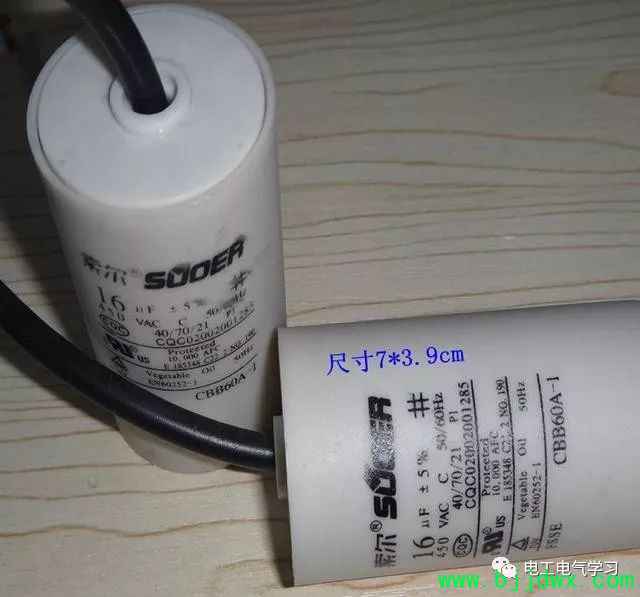

1,电容容量的计算方法
启动电容和运行电容的计算公式,运行电容的公式:C=1950I/Ucosφ,C为运行电容容量(uf-微法) I是电机额定电流值(A)U是额定电压,既然我们这里是改单相运行,所以额定电压取值是220伏。cosφ是功率因数,很多电机上都有标注,启动电容一般是运行电容的1--4倍。
2,电容容量的经验公式
100W功率对应7微法的容量,也就是说,1KW的电机用70微法左右的电容就可以。这个数值只是个大约数,可以根据自己的负载情况进行调整。
只建议改1.5KW以下的电机,改过以后功率会衰减,不能带重型负载,如果功率稍大于1.5KW,需要再加一个启动电容。
电容实物图
如果实在不会计算电容容量,可以在购买电容时,讲电机铭牌展示给商家,一般商家都有计算公式,能够很方便的计算出您所用电容的容量。
