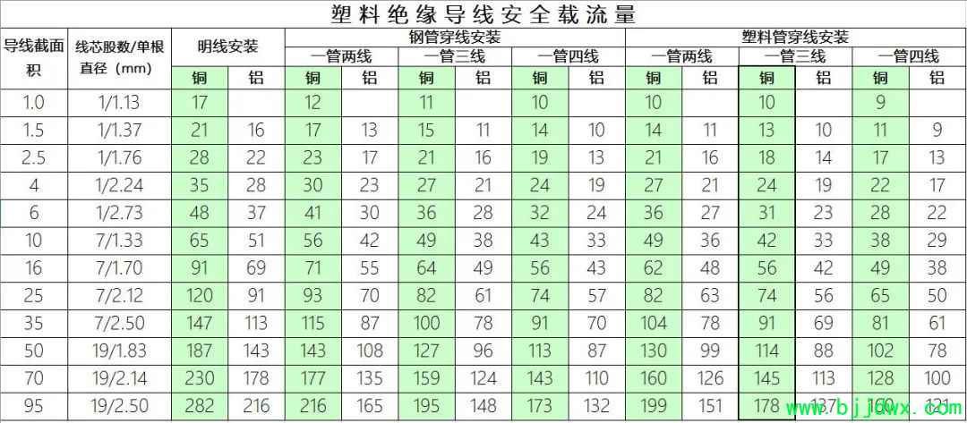

2.5平方的铜线,明线安装的时候,长期能通过的电流为28A。如果按照题目这样推算“10根2.5平方的铜线相当于一根25平方的铜线”,那么25平方的铜线载流量为28*10=280A?
这明显是有问题的!通过查表,25平方的铜线明线安装的时候,实际上长期能通过的电流只有120A。

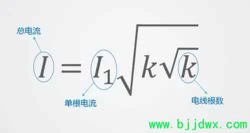

那多根线并联,到底能过多少电流呢?
这里有个公式,可以给大家参考。

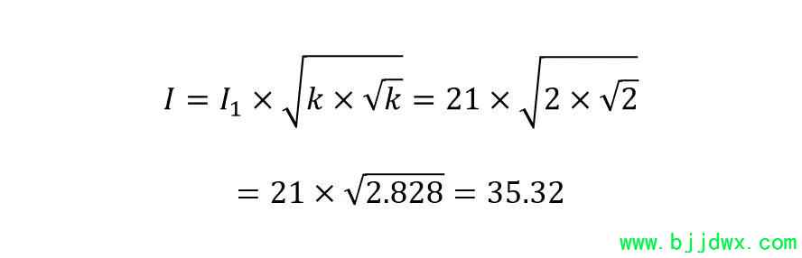

假设2根1.5平方的铜线并在一起,那么它最大能过多少电流呢?我们来算一下:
通过查表,1.5平方铜线明线敷设,安全载流量为21A,代入公式:

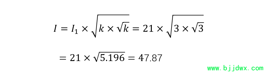

假设3根1.5平方的铜线并在一起,那么它最大能过多少电流呢?

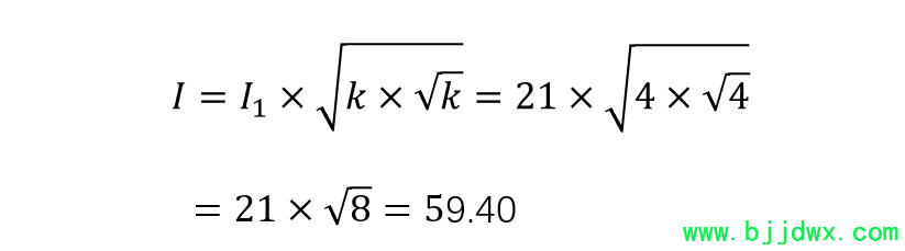

假设4根1.5平方的铜线并在一起,那么它最大能过多少电流呢?
