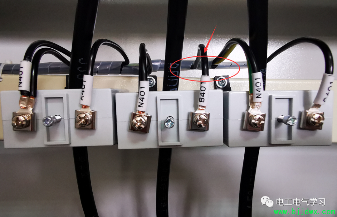

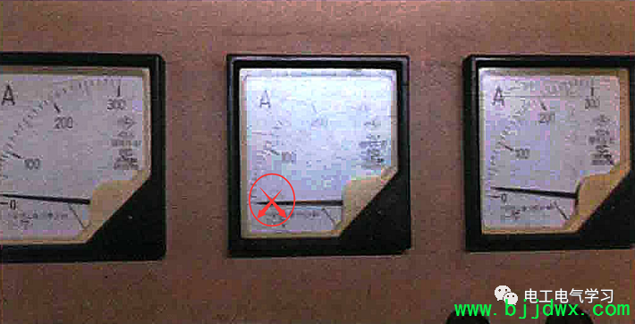

有一次某新电工发现低压进线柜B相电流表不显示,但是他作为一个新入门的小白却不知道是何原因,也不知怎么去排查故障。接下来我们来看应该怎么做呢?

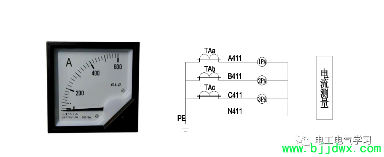

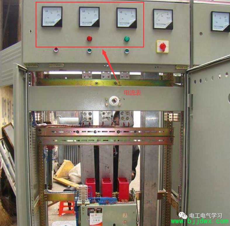

对于此类问题,我们应该对电流回路在低压进线柜中所能发挥的功能有所了解。通常,电流表往往在低压进线柜可以发挥监测显示设备负荷电流大小和是不是正常的作用,电流表是和我们电流互感器进行配套使用的元器件。
电流表通常是装在柜子面板,然而,电流互感器则是被装设在里面的,面板的电流表能帮助使用者观察到电流数值。如下图。

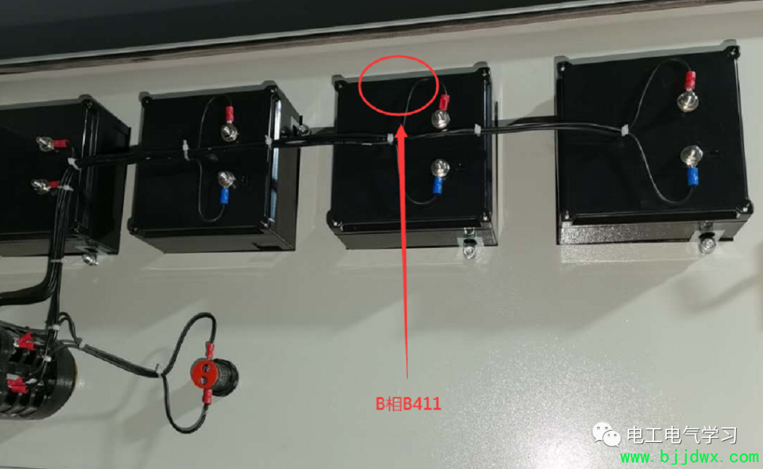

1. 首先我们先检查电流测量回路是否有二次电流,使用钳形电流表测量B411这根线是否有小电流,如果有小电流就有可能是电流表坏了。
互感器这里测量
仪表这里测量

发表于 2021-5-23 07:32 | 显示全部楼层
这种情况下,大多数都是电流表损坏,
