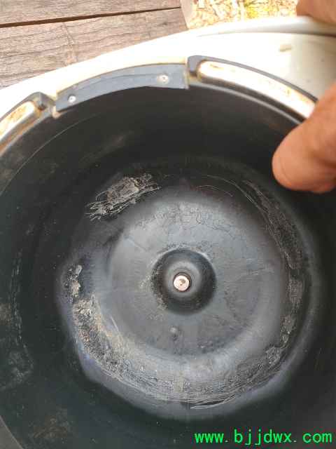

一台电磁加热的电饭锅,一个月前出现烫坏的现象,当时只有三个点烫坏的,每个点约3厘米,以为是内锅太低,把热量传递到内圈上,于是把内锅垫高3毫米,确认内锅已经不接触到内圈,但也只是用了一个月,昨天晚上直接不煮饭了,拆开检查,温度保险已经损坏,内圈烫坏更严重了。请问这是什么原因造成的?大家都知道,电磁加热,电磁线圈本身是不发热的,线圈发射磁场,内锅感应磁场后短路发热,这线圈的热从那里来?请多多指教谢谢
