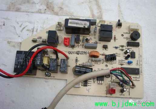

2:压机不启动,温度设置没有问题,
但是通电没有反应
压机不转风扇转,一定先把电容看
电容鼓包需更换,排除电容查供电
如有供电查压机,过载保护是关键
没有供电屋内转,首先检查连接线
其次要把温控看,温控最好能更换
继电器是个重点,前面驱动要判断
上述如果都正常,下面事情也好办
主板维修或更换,询问用户再决断

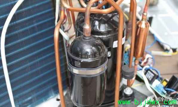

4:压机启动一会热保护
空调开机有冷风,温度随后往上增
一会冷风变热风,外面压机罢了工
此时先看外风机,转速到底低不低
如果偏低换电容,不是电容换风机
其次再看冷凝器,如果太脏需清洗
加氟太多电流大,压机也会把工罢
压机电容也要看,最好根据原机换
5:空调不开机
空调通电来实验,根据嘀声来判断
没有嘀声查供电,其次再把主板看
如有嘀声接着判,首先按动手起键
空调启动事好办,遥控损坏先判断
排除遥控查接收,红外接收先更换
再查是否有供电,信号线路履一遍
然后通电再实验,看看空调转不转
如果空调还不转,大块损坏至此断

但是也有没有的,这个自己来判断。
6:压机通电几秒就保护
断开压机供电线,外接线路来判断
如果正常查供电,反之先把电容换
换了电容再实验,如果正常把钱赚
反之再把高压断,打开高压再实验
如果压机正常转,管道堵了是关键
如果压机还不转,至此就把压机换
注:压机保护之后,
过载保护器要等一会才会复位,
所以立马通电的话,压机是没有反应的。

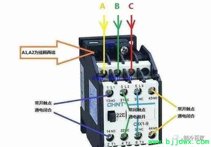

3、对功率较大的柜式空调器可通过观察室外接触器是否吸合,来判断故障部位。
如接触器吸合,说明故障在室外机;如没有吸合,说明故障在室内机。

2、对于风机运转压缩机不启动故障,可通过观察室外交流接触器是否吸合来判定故障部位。
如接触器吸合而压缩机不工作,说明故障在主电路;如接触器不吸合,说明故障在控制电路。对于变频空调,压机不启动,可通过检测功率模块来排除故障。

4、对于压缩机不运转故障,还可通过强行按动接触器,观察压缩机是否能正常制冷。
如按下接触器后压缩机能运转且制冷,说明故障在控制电路;如按下接触器压缩机过流或不启动,说明故障在主电路。(变频压缩机不能采用此法)

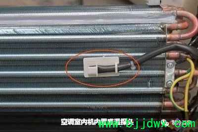

(5)、 变频空调器中的温度传感器起着非常重要的作用,室内机有空气温度传感器和蒸发器温度传感器;室外机有空气温度传感器,高压管路传感器和低压管路传感器,有的传感器在长期使用后发生阻值变化,使控制特性改变,(如室内机空气温度传感器阻值变大后,会引起变频器输出频率偏低),为了保证控制精度,及其相同的工作特性,确定传感器故障后,应换用原型号的产品。
