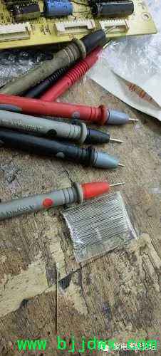

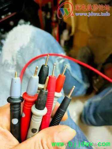

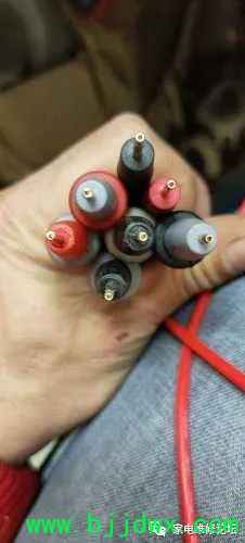

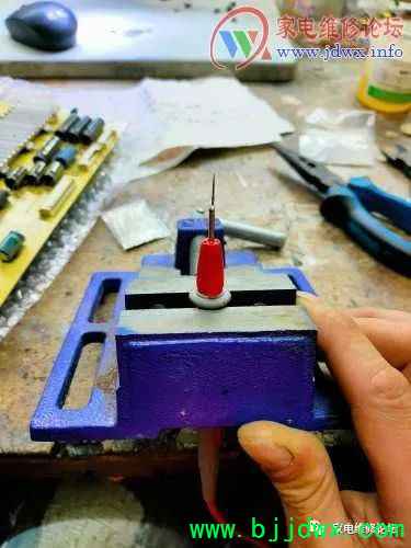

新买来的万用表笔笔尖都是黄铜的,不够尖,不够细,容易断,虽说不贵,但常年使用换下来的也不少,而且新买的不是很如意,所以自己想办法进行修复改造成钢针尖,效果还不错,现在分享给大家。

谢谢分享。这种改造其实不难。头条上也有一些介绍。用钢针强度是满意了,但接触电阻相对大了些。日后换钢针不难,但反复加热焊接针头也不好。因为,万用表作为测量仪器,对精度还是有较高要求的。表笔的好坏,直接影响精度。要求不高,作为一般维修定性判断时这样改造切实可行,要求高时可以考虑更高级材料。

万用表笔尖是如何打孔的?
