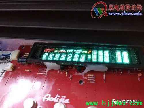

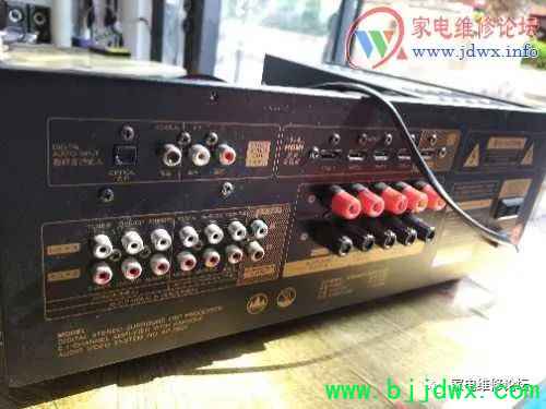

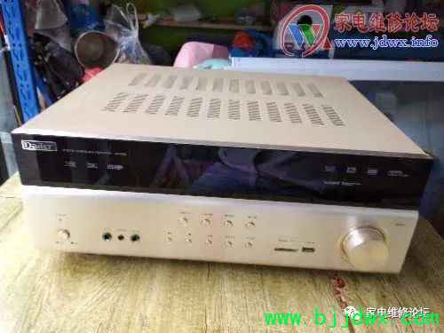

                                                                                                    故障现象:通电,显示屏所有灯亮,所有按键没反应。
这类电器很少修,抱着试试的心态拆开检查吧。

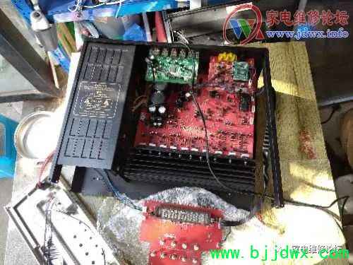

1、有多组输出的变压器和5伏板供电电源正常。
2、主板上的单片机工作了吗?上示波器,晶振有信号,显示屏驱动信号CLK、DATA等有方波,手摸显示屏芯片没有发热。

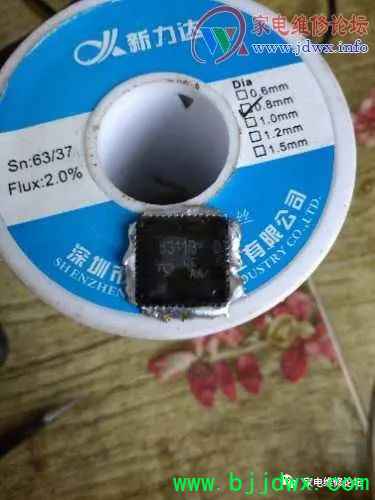

3、芯片到了,换上显示正常。
我一般不用示波器修板,闲置了很久还好没有坏。
