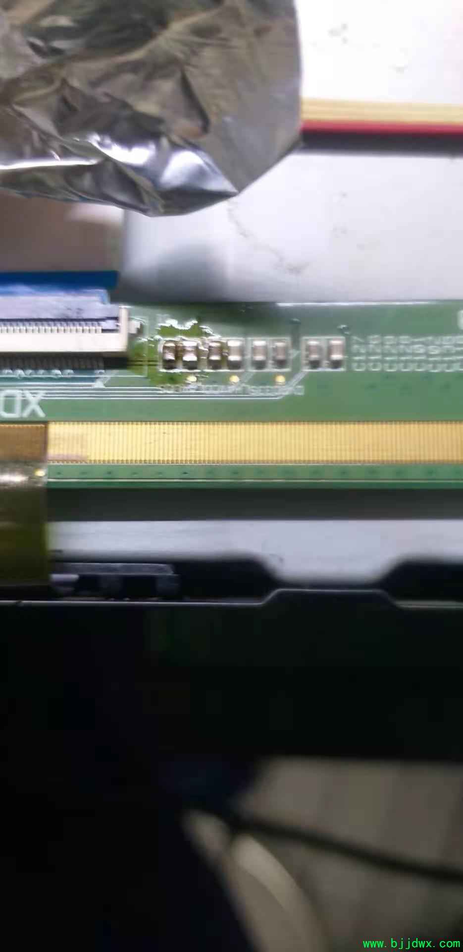

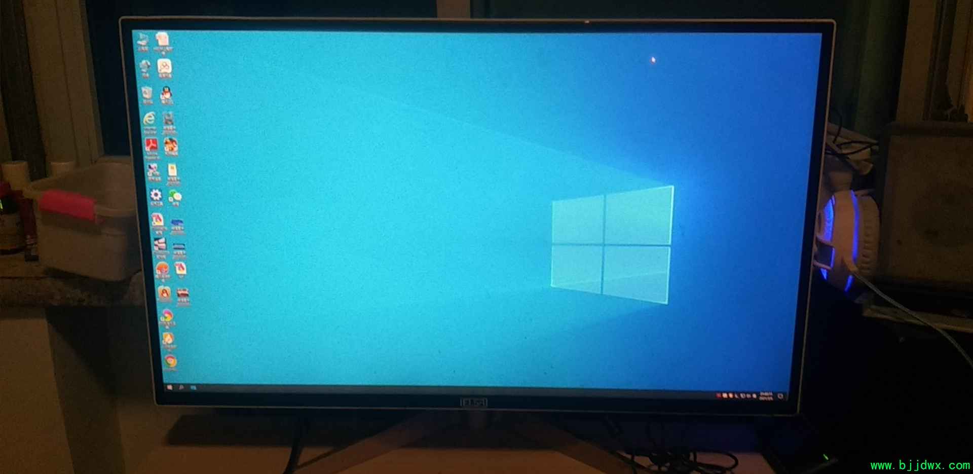

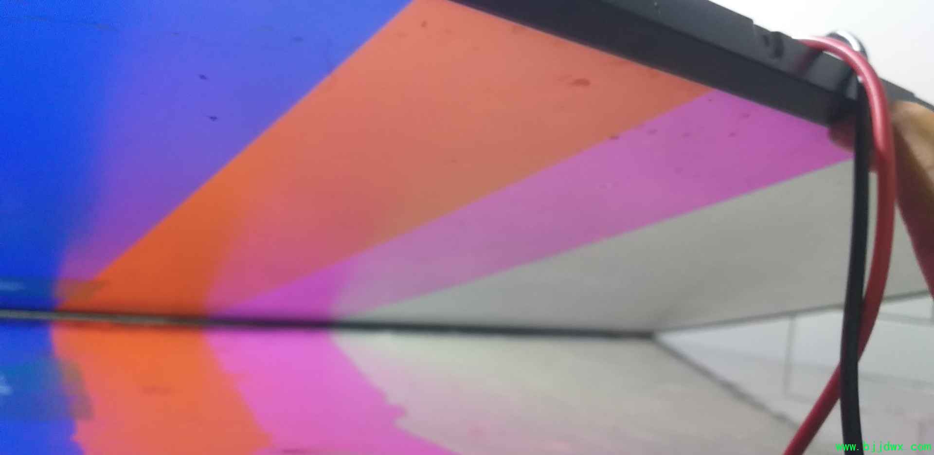

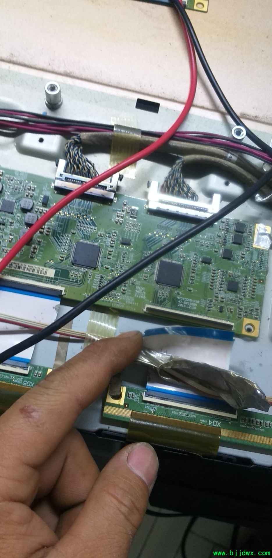

维修一台网吧的ELSA32寸高清显示器这显示器带有DP和HIMI接口,图像显示白屏 微信图片_20210306223414.jpg ,测量VHAVDD无电压,断开逻辑板一组屏线出现图像 微信图片_20210306223424.jpg 于是测量屏板RAVDDS对地阻值短路,更换电容图像出现 微信图片_20210306223402.jpg 微信图片_20210306223409.jpg
