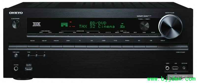

看图,安桥717功放正常情况下 在面板的这个地方 应该有这些显示 但这台机没有 开机后 也听不到喇叭保护的继电器吸合的声音
先前是后极烧了一个声道的管子,现在后极修好了,没有中点直流电压,过流保护也是正常的,可以说现在后极是没有问题的,但就是没有声音,喇叭继电器一个都不吸合,哪位大侠做做好事有经验的仁兄指点迷津,这里先谢过了
补充内容 (2021-4-7 16:09):
功放的USB端口没有5V供电,还有光纤和同轴端口都没反应,接上后功放显示屏里没有音频标志如PCM等标志

继电器不吸合,就要查一下,扬声器保护电路,看看有没有问题。

 楼主| 发表于 2021-4-7 16:07 | 显示全部楼层
您好,扬声器保护的中点直流和过流保护等电路都是正常的,现在就是继电器不吸合,还有功放的USB端口没有5V电压,功放的光纤同轴解码也是失效的,不能工作

伍开曌 发表于 2021-4-7 16:07
您好,扬声器保护的中点直流和过流保护等电路都是正常的,现在就是继电器不吸合,还有功放的USB端口没有5 ...
你是哪里的朋友? 你查看下软件版本情况。

解码板坏了,需要维修可以找我

 楼主| 发表于 2021-4-25 17:44 | 显示全部楼层
谢谢,请问怎么看软件版本情况呀,谢谢!

朋友圈音响 发表于 2021-4-14 17:54
解码板坏了,需要维修可以找我
谢谢,我在武汉,请问您在哪里呢,这个是同轴光纤的解码板问题,还是HDMI板上的解码部分有问题呢,谢谢指教
