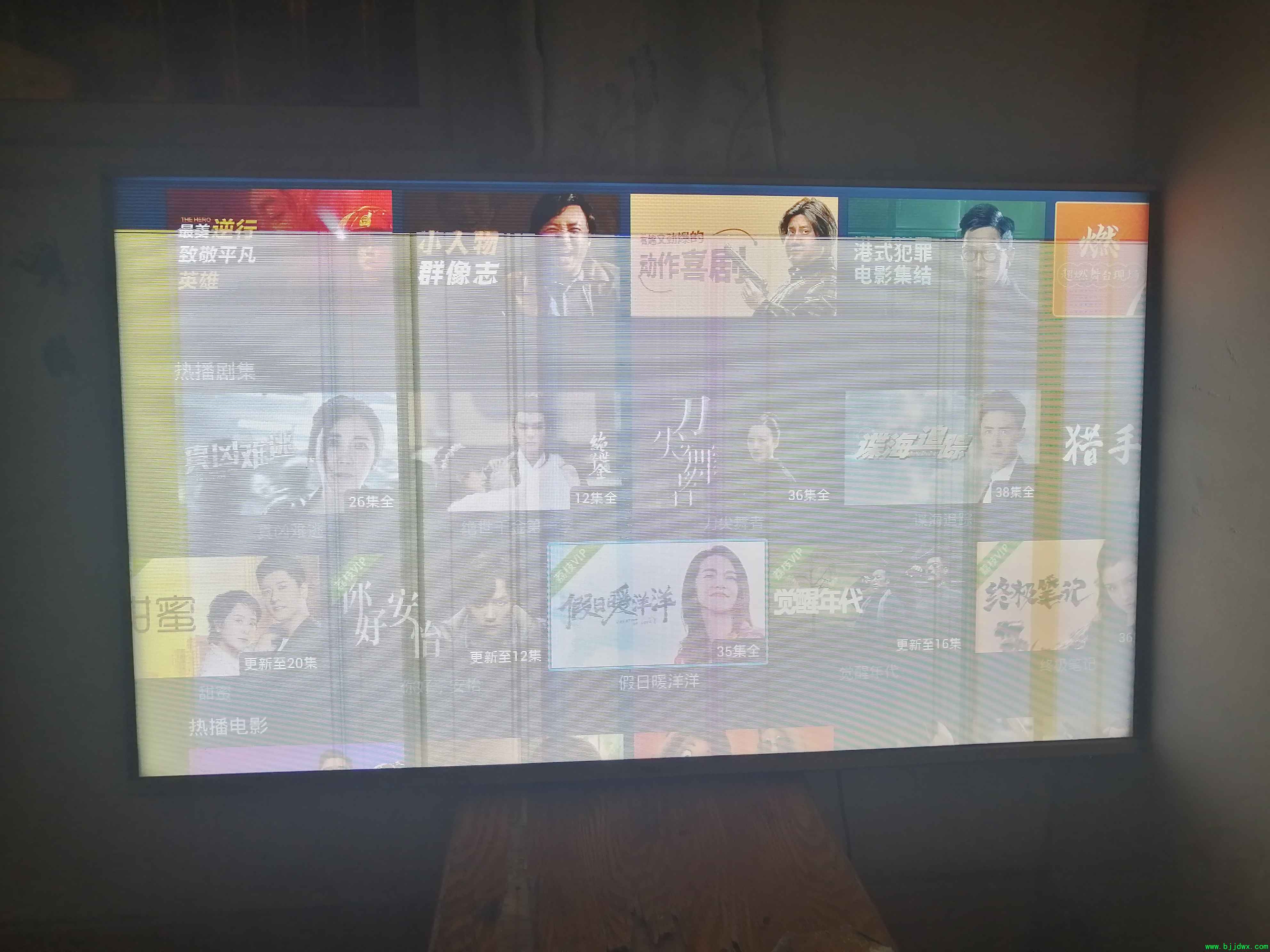

屏幕上面像蒙了一层白布 只有最上面差不多十公分看起来正常,中间还有坚条, 我拆开看过 ,插头 排线都重新试过 ,屏线拔掉任意一边都不正常, 就看到屏幕与驱动板连接那里有火花闪动 ,这种是不是重新压屏能修好啊? 为什么发不了图…

终于发图片成功 我感觉还有得救

Y故障 如果是AUO屏一般都不能修复

应该是屏线故障。难度很大。返厂维修。业余条件下无专业设备。
