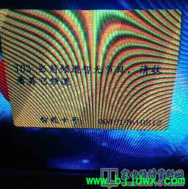

自从2019年9月后,有一部分品牌户户通机顶盒,在正常播放20分钟后,出现T02故障,断电重新开机,又可观看20分钟。进入菜单,发现系统信息中的基站信息中没有一个基站。重新搜索,仍无基站。究其原因,这批户户通卫星接收机程序存在漏洞,空中升级后,导致基站模块通讯失败。
        对于此故障,本文笔者之前的处理方法是拆下25Q64,重新写入厂家提供的降级程序,这种方法费时费力,同时还存在一定风险,并且再次空中升级后依然还会出现T02故障。经过多次探索尝试,笔者用以下方法可成功修复这类故障。
        先找一个未开户的户户通三代机顶盒,开户(现在开户的有效期是三天,三天后开户失效,需要重新开户才能使用),然后取出故障机的智能卡,把开户的户户通智能卡插入故障机,连接好卫星天线后,开机,当电视画面显示“模块准备成功”时,迅速按遥控器上的“确认”键,随即关断机顶盒交流电源,最后插入原机顶盒智能卡即可。
