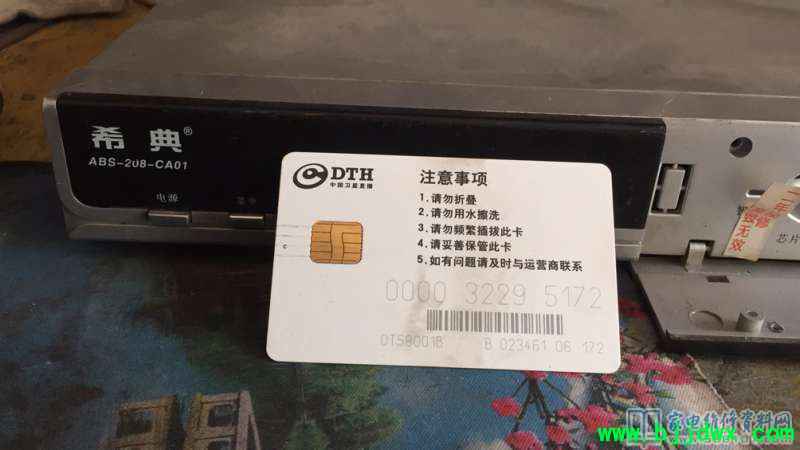

一台希典ABS-208-CA01云南村村通接收机,通电开机提示E6智能卡未授权,频道2等收不到台,老提示有节目更新搜索,搜索后还是一样。这个原因是搜到中九12140的CCTV1和CCTV2两个频道了,这两个是给四代机测试用的,三代机收到了就会出现下图中的字样,建议自动搜索即可。
