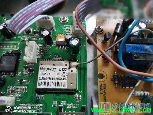

一、接收机插电视,记录LLMI码,小区位置码,版本码,即可,如下图所示。
二、吹下来D122,吹下来24C128,如果你技术好,且理论扎实也可以不把D122吹下来,我这个菜鸟只有吹下来了。

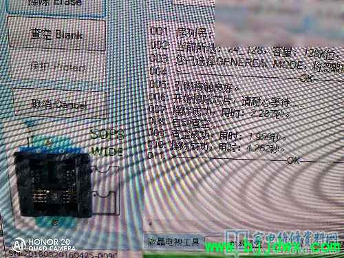

三、把24C128清空,然后焊上机顶盒。

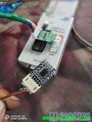

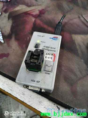

M4接编程器。写入L码。位置码。位置区域码写日期,方便自我核对。20200520写的就是日期
插入空白没开户的智能卡,焊好M4,接电视看看数据。模块准备成功后换成原机智能卡。开机才能看数据。我们来看看数据20200520还在不在屏幕上。在就行了。完工,收拾好工具不要乱丢,下次继续维修工作。

可以截屏啊,拍照有水纹。用的还是CRT显示器  发表于 2021-2-23 21:42
