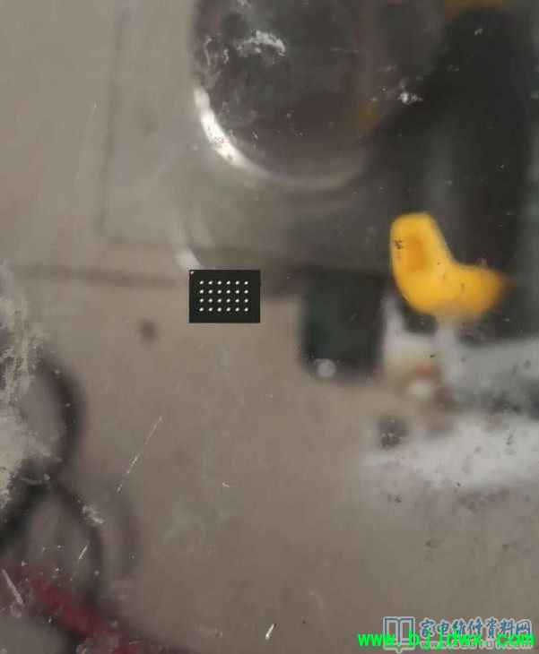

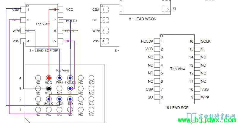

前一段时间看到有朋友们用飞线连接25Q64进行刷机,我今天空着没事,也来试试。首先附上引脚图(如下图所示)。既然知道了引脚定义,就考虑开始操作。直接飞线焊接在BGA上,不是不可行,就是难度太大,而且BGA上金属触点相距太近,焊接不好容易造成短路。因此放弃了直接将线焊接在BGA上的想法。
      思前想后,决定直接利用其原来的板子进行飞线,重要的是找到焊接位置。于是乎找了一块飞板,先把周围清理干净。
       接下来就找到和芯片触点相同的位置,依次焊接了,接地的,与周围电子或电容直接相通的容易焊接;而直接通到主控的,焊点针尖大小,有几个还距离特近,焊接时费点功夫。线是拆下的M4小板上的线,废物利用一下。
     焊好线之后,测量没有问题了,用热熔胶稳定位置,防止后期挪动时把线拽下来,再带上些线路板上的铜箔,就没救了。
      还要想办法给BGA做个卡槽,本想拿热熔胶做的,可后期切割不太方便就放弃了。最后用厚的双面胶做了个更简单的。
        按定义图连接到CH341A编程器上。
      把芯片进行了植锡,让它的对应位置锡珠凸出来,这样可以和线路板更好接触。

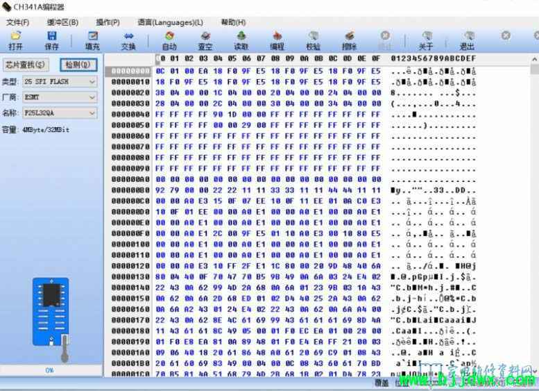

      最后连电脑试了一下,由于没有bin文件,就没有进行烧写,只是简单读了一下芯片中的数据。
