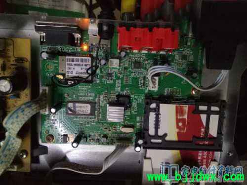

接修一台户户通机器,故障表现为总是跳出E02代码,这台机器是经过上一位维修师傅转我这里的,智能卡已被人为摩擦得太多次而严重掉漆了,如下图所示,心想这种情况的智能卡通讯失败问题肯定不一般,先检验智能卡、没问题。通过插拔智能卡多次,偶尔正常播放了,可以播放10分钟左右,就再次E02,当时想再次恢复它很难了。
      想到之前维修的一个盒子,是因为主控芯片脱焊了才造成E02的,因为主芯片被打上了黑胶,散热不良而脱焊,当时的维修过程曲曲折折,举步维艰,买了各种植锡的工具。而今天这个机器的主芯片也是打上黑胶了的,而且是硬胶,不管太多了,除胶,植锡,然后踌躇满志的开机,结果还是故障依旧。
      植锡的工序特多且严格,静下心来,维修的基本原则是先易后难,心细如发。之前也看过网上的帖子,24C128存储器不良会导致各种错误,搬上清空神器,咦?没有听到滴一声响应,难道这神器不管用,在做主控植锡前也使用过一次了的,记得当时是清空了,但还是不能识别智能卡,那么24C128的嫌疑太大了,于是果断换上一个新的空白24存储器,机器修复。
