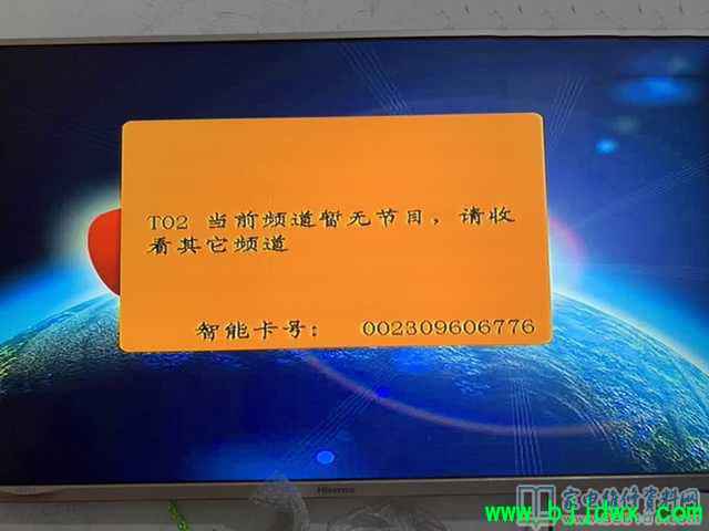

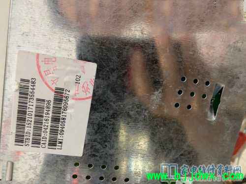

一台科海户户通机器,故障表现为只能放大概十分钟,画面就定住了,重新关机再开机,又可以正常放十分钟左右,不过画面上没有出现位置信息改变字样,只是画面定格不变了。换台显示T02(当前频道暂无节目,请收看其他频道),机器也并没有死机。最后询问同行是免定位机的常见故障,只要刷25可以解决,同行已经修复几台同样故障。
