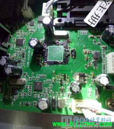

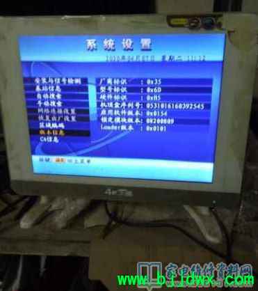

接修一台奥歌机顶盒自动搜索无节目且绿灯不稳此机顶盒16年第四周出厂,主控GX3011,现在的故障是无节目,信号中断,重启后自动搜索,搜索的进度条卡在1%好久都不动弹,搜索完后,无任何节目,即信号中断界面,此时机顶盒绿灯熄灭。进入系统设置里面安装与信号检测,信号质量百分之八九十,很好,绿灯亮起,退出系统设置后,又绿灯熄灭,重启,周而复始。

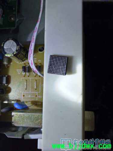

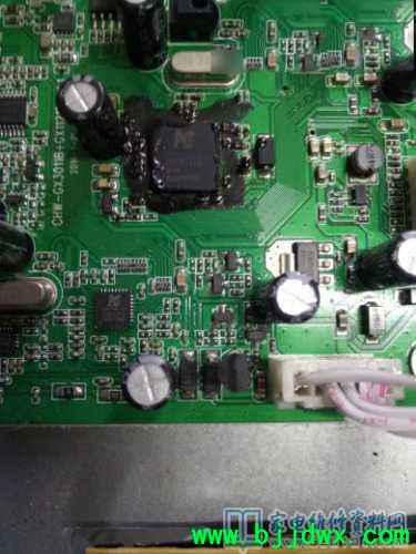

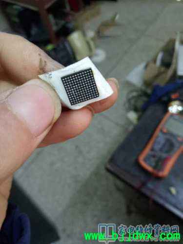

       这主控芯片是被打上了黑胶了的,初步测量解码板3.3V   1.2V   2.5V电压均正常。而且是非常坚硬的黑胶。拆主控,再植锡,开机自动搜索完成、62套电视节目,完美。我还在拆芯片前还做了一个试验,之前听朋友们说,只要是打胶了的芯片,用热风枪一吹的话它就会不开机了,试了一下,还真应验了,好在重新植锡又让它满血复活。
