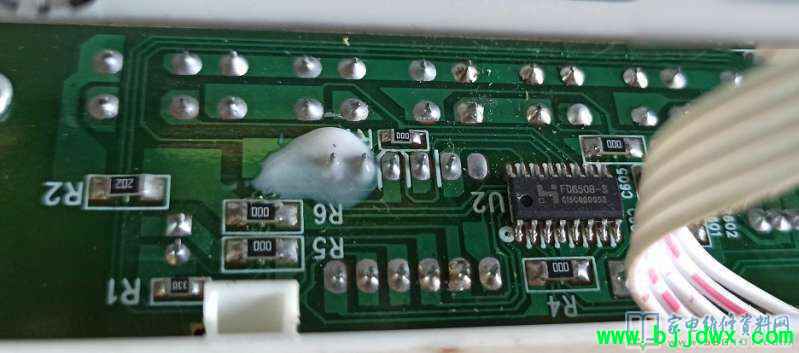

接修一台柯赛德机顶盒无声音,按键和遥控器加音量后会自动减小音量,疑似按键漏电,换音量减键后故障不变,在路测各按键对地电阻发现音量减电阻明显变小,跑电路发现音量减通向数码屏的其中一只脚和IC,用吸锡器吸空数码管的1脚后电阻正常,再试机故障排除,按键和遥控都正常,但是数码管显示不全,不过不影响收看。该故障原因是数码管不良导致的。
