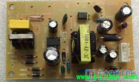

以前本人在维修时就发现卓异户户通很多电源会滋滋响,也曾经把电源上面的电容进行代换,但是没有效果或者效果甚微,网上搜索也有人说是开关变压器磁芯松动,但是加固磁芯故障依旧,还有人说是设计问题,当时就直接换了电源板,后来也就没再深究这个问题。
     直到今天准备把手里的几台卓异机器整理一下卖出去,又发现一台开机滋滋响,因为之前能用的方法都用过了,这次就没有从电容和磁芯下手,既然电容和变压器都没问题,电源除了有响声也能正常工作,二极管肯定没问题,简单测量一下电阻也正常,最后干脆把电源芯片代换一下,原型号DL0165R,用DH321直接代换,开机响声没有了,为了验证是不是芯片问题,又找到一个之前换下有响声的电源板,代换了芯片后滋滋声也没有了。
     看来响声是电源芯片引起的。
