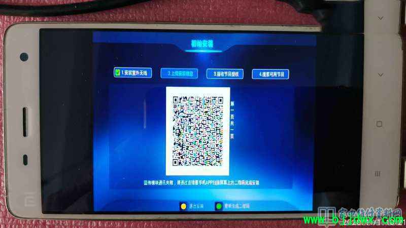

目前农村地区以及革命老山区的老人,还有果园等等,他们看电视基本都是用户户通,而且绝大部分老人还是用大屁股CRT电视。由于第四代北斗户户通安装授权是通过扫描电视上的二维码上传安装信息的,由于技术上的局限性手机扫描大屁股电视上的二维码时干扰非常严重,无法扫描成功,给上门安装的师傅带来了不少麻烦,最起码要自带一台液晶电视才行。

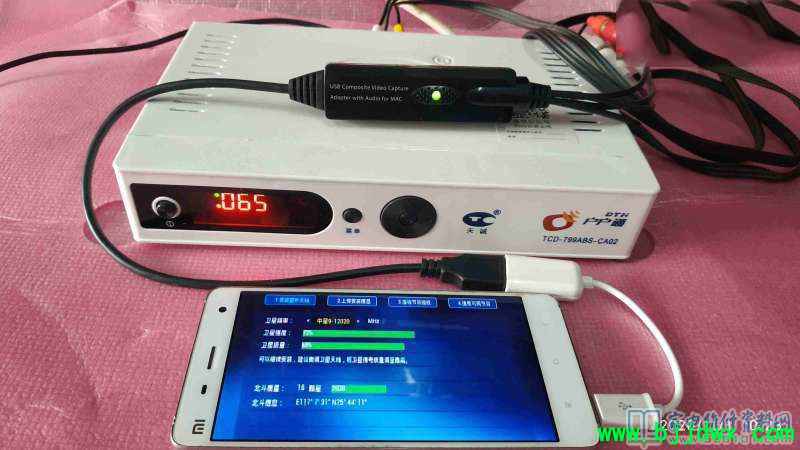

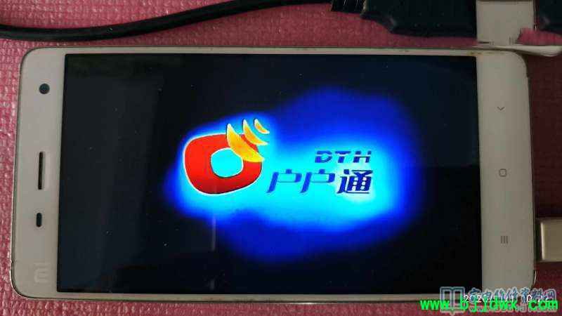

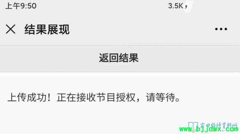

      为了尽量少带设备轻装上阵,我购买了一个视频采集卡通过手机来显示户户通二维码,再用用户手机(或者自带一台闲置手机)来扫描二维码上传安装信息,即可大功告成。
      此免驱动采集卡支持安卓手机/平板(安卓系统5.0以上),有USB接口或OTG功能就可以使用,手机要安装一个USB摄像头APP。之前买过20多块钱的视频采集卡扫码不成功没有用,HDMI款不知道效果会不会更好没有试过。
