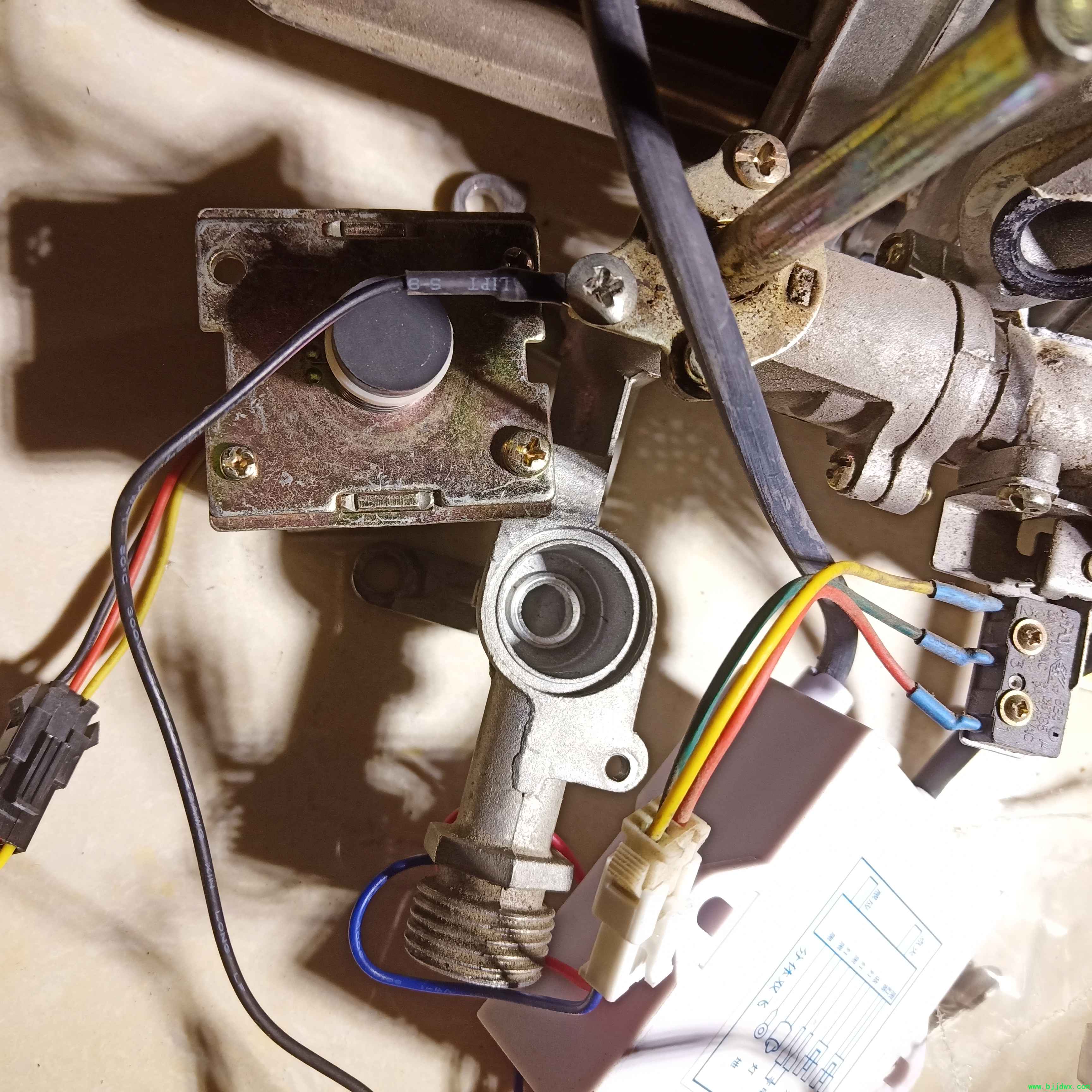

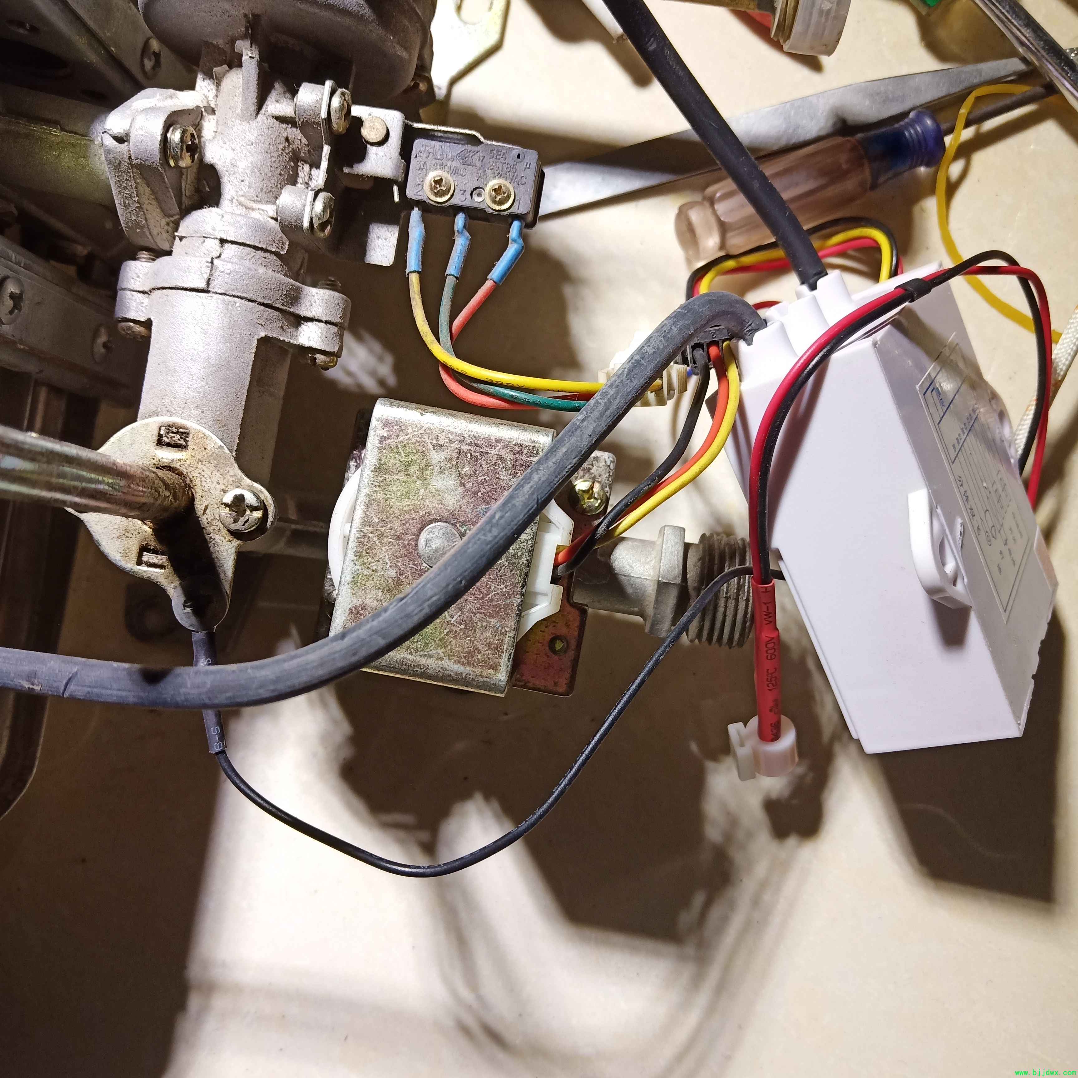

如图装好磁芯吸合,磁芯外露就不吸合。是何原因,望各位师傅教导。谢谢!
见光不吸磁芯
见光不吸磁芯
装好能吸磁芯
装好能吸磁芯

方向问题吧。

拆下来试的时候,要用手把胶圈按着,掌握按的力量,否则也不吸合。电磁阀很小坏,多数坏高压包
