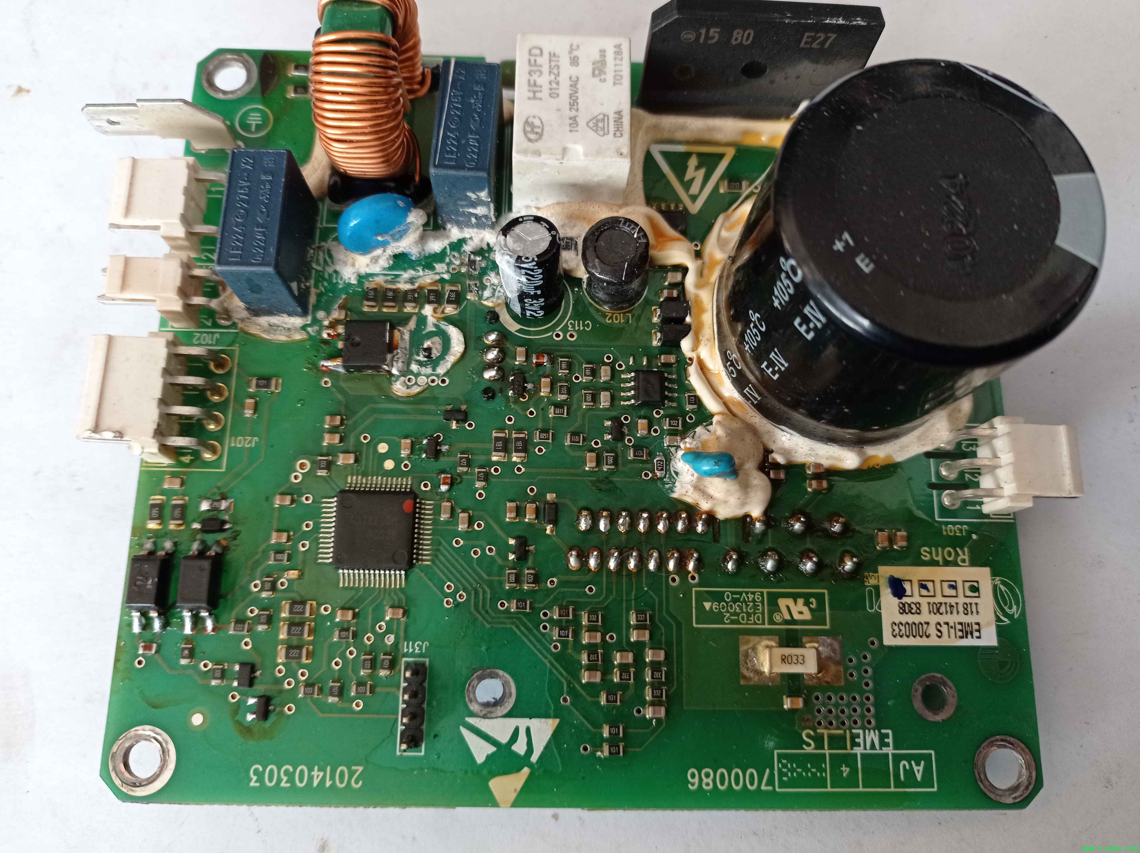

开机进水正常,排水正常,单独甩倒计时正常,到时停止,门锁正常。没有故障码。判断电机故障,拆开电机测量绕组阻值平衡,判断驱动板坏。
   进一步检查两个光耦发送信号和接受信号正常, 驱动模块无短路,模块有15V输出电压,本机5V 供电正常。驱动板红灯连闪三次隔一秒循环不停。估计是报故障,由于咱是河北地区,快递基本不发货了,还是得大修一番。在这里得感谢咱论坛上传图纸的军平大师,让我查找原件省事不少。
  测量MUC 27脚为低电位异常,其他正常,测量运放输入条件应当是高电位输出,于是用二级管档位测量对地0.7V 左右,怀疑沿路有漏电,沿着电路逐步脱开滤波电容,发现无漏电短路,最后怀疑上拉电阻异常,仔细挖矿在绿色电容旁边白胶地下发现了电阻,原值222,换成472俩个并联搞定,这次开机红灯均匀闪烁,上机正常运转了。搞了两个晚上总算搞定。
  本人59岁了年近黄昏,再奋力一搏,不枉今生
