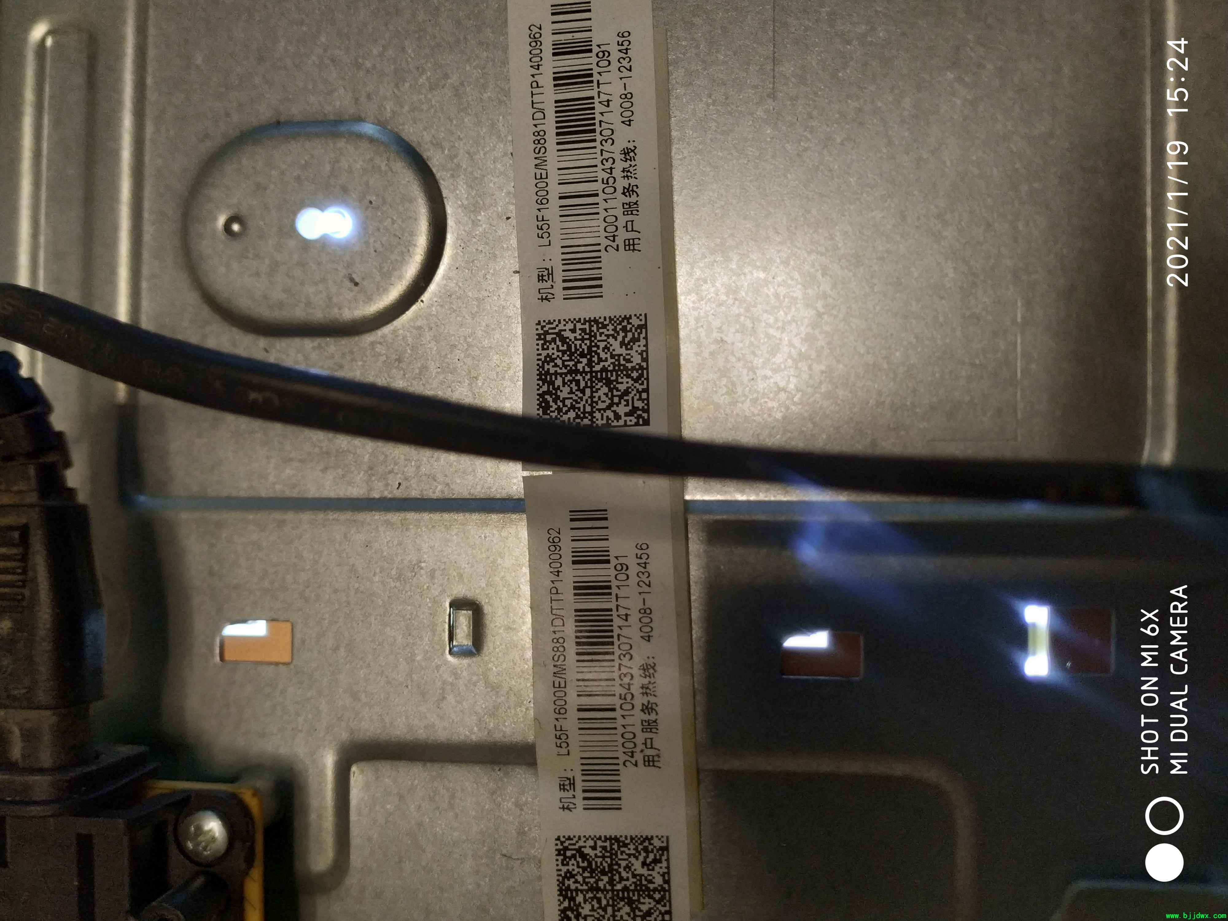

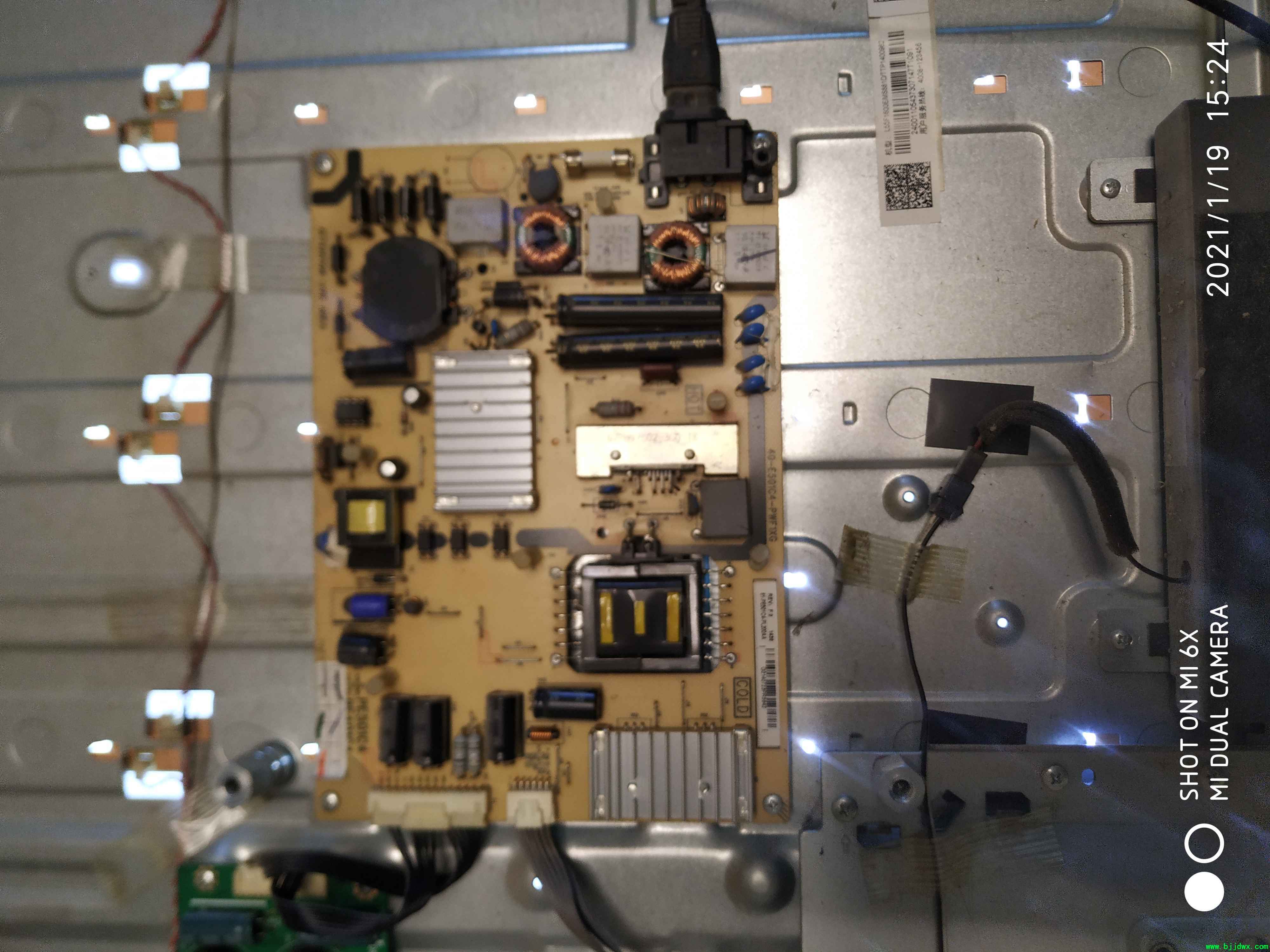

故障现象:开机屏亮一下,还没有出现“TCL”字样,就黑屏,有点灰屏,无开机声音;
故障分析:打开电视机后盖,测各电压均正常,开机控制电压3.5v黑屏时背光亮,拔掉AV输入信号屏亮,显示“无信号
”,按遥控器音量“+”键屏下端有10cm左右宽的音量字条,屏其他部分黑屏,按“信号源
”键,屏闪动一下黑屏,因此判断屏坏了,请各位大师分析我的判断是否正确?谢谢!

能正常显示”无信号“及音量状态条应该屏还没坏。如果声音也无,应该电源还是有问题。逻辑板坏也会造成灰屏。

断开一条屏线试一下

屏好好的那来的坏。主板问题,先升级一下软件。
